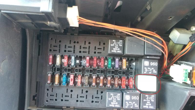

Inserito il 30/06/2018 alle: 22:22:11
Bingo :-) togliendo questo relè (l'unico bianco) i problemi d'incanto spariscono. Domani lo vado a ricomprare per vedere se è difettoso. Certo potrebbe esserci un altro difetto che induce il relè a rimanere eccitato.. se quello nuovo si comportasse nella stessa maniera. Intanto però so dove cercare
E3 - Relè esclusione utilizzatori durante l'avviamento
