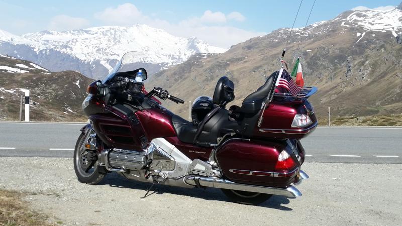

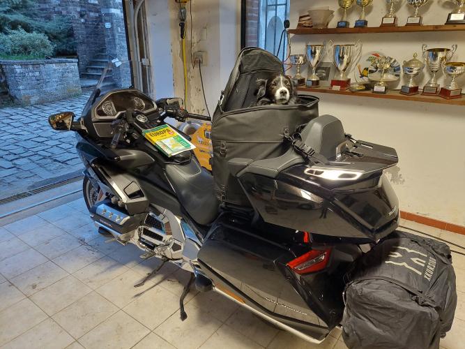

Grazie furio , con il tuo gradito intervento prettamente tecnico mi hai anche allarmato , sulle scarpe di qualsiasi mezzo di mia proprietà non transigo e con santa pazienza proverò anche le 4 ruote sull'asse posteriore
mettendole 2 per volta su quello anteriore ma penso che lo faccio fare dal gommista  pensa che gli pneumatici sostituiti in poco più di 6 anni avevano percorso 35000 km fatti dal precedente proprietario che era mio fratello , in mano mia in 6-7 mesi ci ho fatto circa 7000 km e gli stessi pneumatici come battistrada potevano ancora percorrere parecchi km ma causa loro età anche se non presentavano anomalie ho preferito sostituirli ma sfiga vuole che nel mucchio ne è capitato uno difettato e spero sia solo quello  P.S. quella Goldwing raffigurata nel tuo profilo mi ricorda la mia e con quella assieme a mia moglie prima dei figli ne abbiamo percorsi di km , ogni 5-600 km pneumatico posteriore nuovo ma non per l'età ma per usura , praticamente non ci facevo i mesi estivi , non immagini quato darei per rimetterci sopra le chiappe ma purtroppo la mia anagrafe e vari acciacchi me lo vietano
Che piacere, un goldwinger camperista! Certo è una moto che non si dimentica, io sono alla terza per un totale di 500mila km. Le gomme posteriori sulla vecchia mi duravano 10/13 mila km, per farne 6 o non le finivi o la guidavi da pista. E si che io gli limo i collettori, ma con l'ultima, complice l'elettronica e il cambio Dct, ne ho fatti anche 25mila.
La uso tutti i giorni, estate e inverno,  ma quando mi arriverà (quest'autunno) il van che sto aspettando, non so se avrà senso ancora tenerla. Vendendola so che sarà come invecchiare di colpo di trent'anni, spero di consolarmi con il van ma so che per certi aspetti non sarà la stessa cosa.
Ma devo ancora togliermi questo desiderio, e anche lui (Zampa) mi ha dato la sua approvazione, dopo tante migliaia di chilometri fatti insieme.
Furio

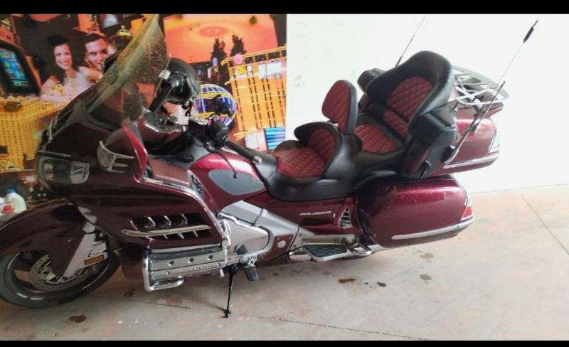

ON OT
furio , la mia era una delle ultime versioni 1200 , volevamo passare al 1500 ma non abbiamo fatto in tempo causa prole , con la gomma posteriore forse ricordo male e probabimente non eran 6/7000 km ma ricordo che non finivano 6 mesi estivi , la guidavo tranquillo e qualche volta toccavo i collettori ma nulla di impegnativo , gran bella moto e i suoi 4 q/li alla quida sembravano una piuma , la primavera scorsa ho provato per qualche km il 1800 di un amico uno spettacolo di moto anche se alcuni le definiscono moto per esibizionisti ma non è vero , sono moto tranquille per viaggiae comodi
mi scuso per questo OT ma quando incontro un goldwinger non resisto

yes laugh Il piccolo grande zampa la dentro ci stava bello comodo , van + goldwing un mix ideale , concludo dicendoti di non venderla , non immagini la fatica che ho fatto e faccio tutt'ora senza
