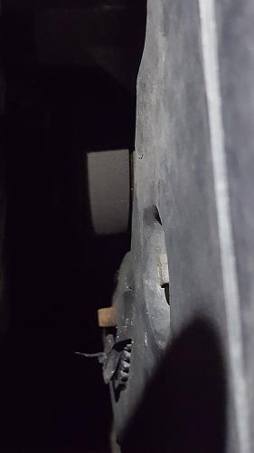

Ieri sera mi sono accorto di un rumore anomalo del mio ducato 244.
Al momento non capivo da dove proveniva poi mi sono accorto del problema zona carter cinghie .
piani piano sono rientrato casa .
allego foto sembra una puleggia staccata che urta e ha consumato il carter
Cosa può essere successo?
La distribuzione fatta anno scorso e fatto  un po meno do 20.000 km

È successo anche a me, hanno montato una rondella al contrario, col tempo la plastica del Carter di protezione si consuma facendo in modo di allentare il dado di tenuta e causare quel problema.
Ti consiglio di non muoverlo più, rischieresti grossi e costosi danni, interpellare chi ti ha fatto il lavoro e costringerlo a sistemarlo in garanzia, compreso il traino fino la sua officina

Mamma mia dopo 20 anni che sto motore gira ci sono ancora meccanici che fanno l'errore clamoroso della rondella messa al contrario.
Sei stato fortunato potevi rompere il motore.
Come ti è stato detto non metterlo più in moto in quelle condizioni.
Pero guardando meglio la foto quello non sembra il cuscinetto tendi cinghia dove cè si mette la rondella incriminata, sembra un ingranaggio, presumo quello della pompa del gasolio.

A me sembra la cinghia di distribuzione

Concordo si è la cinghia distribuzione
Tolti i carter si vedrà il problema.
Certo che ti è andata proprio bene oltre che rimanere per strada avresti fatto un danno enorme.

Questa mattina ho portato il camper dal meccanico.
Appena acceso e poi partito non si sentiva alcun rumore, come fosse tutto ok.
Arrivato dal meccanico ,quando lo ha visto non si é  fidato di riaccendere e fare 10metri per portarlo dentro in officina, ha prima rimesso un  dado.
È il cuscinetto del tenditore secondo lui diffetato , si fa arrivare un nuovo kit in garanzia.
Ho fatto presente di essere a conoscenza di situazioni analoghe per montaggio rondella spaziatrice invertita.
prossima settimana sistema.

Il dado del cuscinetto tenditore se ne ha messo un altro e' perche' lo hai perso per strada,
La causa e' appunto aver montato la famosa rondella al contrario.
Montando la rondella al contrario accade che quando si serra il dado del tendicinghia la rondella va anche a comprimere la plastica del carter per cui col tempo la plastica si smolla, rovina e il dado perde la coppia di serraggio e si sfila.

Si ho capito e riferito, ovviamente lui mi parla di cuscinetto difettoso...
Ieri ho fatto 100km da quando mi sono accorto e lui non si è  fidato di fare 10 metri, volevo dire che mi è andata bene.

Ma vedendo la foto si vedono i denti del pignone albero motore  ,il cuscinetto tenditore non h denti,

Guardando meglio la foto il dado del tenditore manca
Quello che si vede penso sia la cinghia
