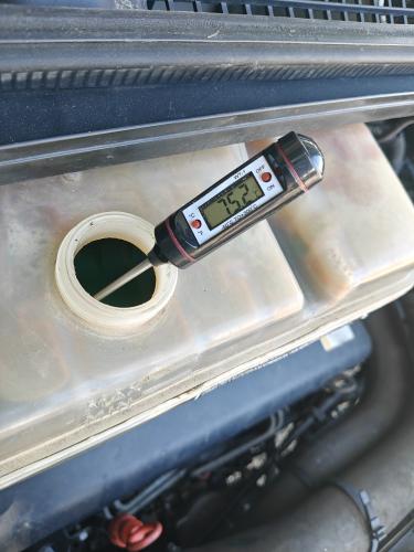

Stasera provo con un termometro per carne in vaschetta

così a occhio è MOLTO raro possano esserci 2 strumenti contemporanemente che segnano in modo sballato i dati; questo non per dire che il motore ha problemi, anzi... ma guarderei altro per risolvere il problema.
SilverHaze
SilverHaze
04/01/2024 1207
Inserito il 04/06/2025 alle: 18:07:57
oh...a mio avviso come temperatura ci sei.
i 75 sono corretti che è esattamente la temperatura che in condizioni standard indica anche il mio strumento del cruscotto.
Quel termometro neanche a farlo apposta ce l'ho anche io identico e a differenza di quello IR è piuttosto preciso.
Quindi o hai il bulbo temperatura che non va bene....o il quadro starato. ma essendo totalmente analogico mi fa strano.
