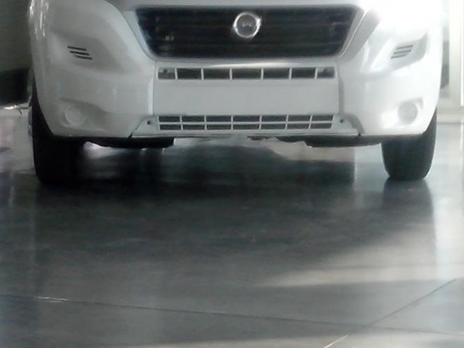

ieri ero dal mio concessionario per dei lavoretti al camper e nell'attesa, seduto, avevo di fronte a me un semintegrale nuovo della Laika in esposizione e guardando bene, ho visto che aveva la protezione sia a sinistra, sia a destra, senza quella centrale, ma comunque una protezione in più della norma...

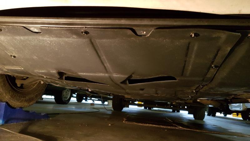

Ciao a tutti, finito il lavoro montato le protezioni sx e centrale la destra l'ho lasciata dov'era non valeva la pena toglierla.
un'ora di lavoro con la panza sotto il camper, non ho trovato nessuna difficoltà o modifica da fare tutti fori corrispondevano anche sul traversino del musetto, l'unico adattamento sul lato sx in corrispondenza del tubo di scarico dell'eberspacher , li ho dovuto tagliare un pezzetto di plastica per far uscire il tubo ed evitare che si scaldi anche se in quel tratto lo avevo rivestito con nastro in fibra di vetro

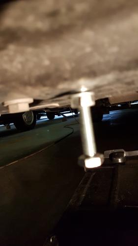

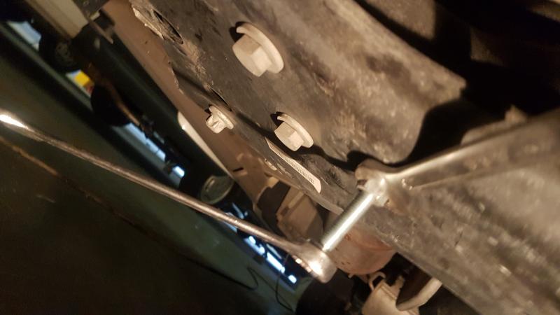

ecco le foto

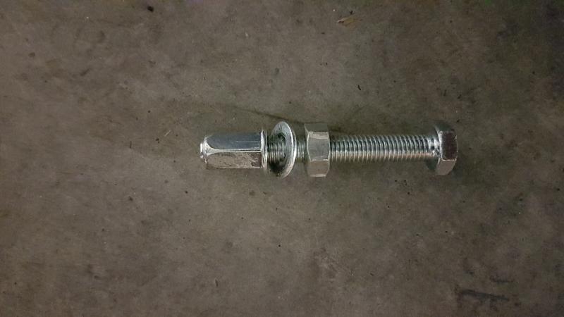

il tira bussole artigianale, ho anche il kit  ma arriva fino all'otto
20180125_111333.jpg20180125_111513.jpgtirabussole in posizione e fase di tiro, con una tengo fermo il bullone con l'altra avvito il dado e tirrro, ho messo una rondella tra dado e bussola per non rovinare la stessa e far scivolare meglio il dado, sotto il lavoro finito
