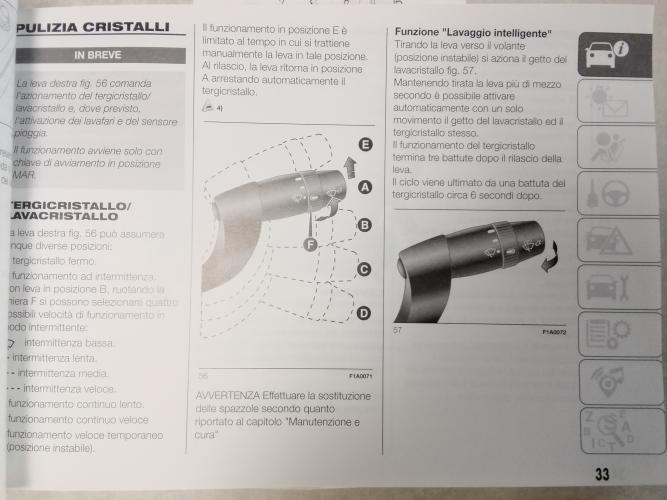

pagina 1 del "manuale del camperista" leggere sempre le istruzioni
in alternativa pag 33 manuale del Ducato

adl53
adl53
21/11/2015 311
Inserito il 26/05/2018 alle: 19:22:33
Ti ho risposto appena sopra, il manuale lo riporta eccome, pag 33, il mio è del 2016.

Il mio libretto l'ho letto quattro volte dall'inizio alla fine, a casa e dentro al camper per verificare tutto, però è diverso dal tuo adl53
Comunque ti ringrazio per la gentilezza di mettere la foto del tuo libretto d'istruzioniyes
