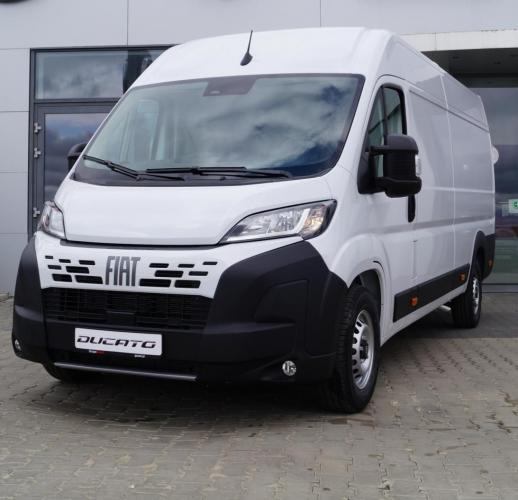

Inserito il 21/06/2025 alle: 19:45:34
I furgoni con la calandra nuova hanno il nuovo motore
10/08/2003 9592
Inserito il 22/06/2025 alle: 07:41:00
In risposta al messaggio di ledzep del 21/06/2025 alle 19:45:34
A logica, tutti i Ducato con la nuova mascherina dovrebbero montare il nuovo motore.
Non sono certo che sia lo stesso per i Jumper e per i Boxer, almeno per i veicoli presenti nei piazzali dei concessionari.
Mi riferisco naturalmente a quelli con la nuova mascherina.
Chi sta comprando adesso un veicolo del genere, fara' bene a verificare.
