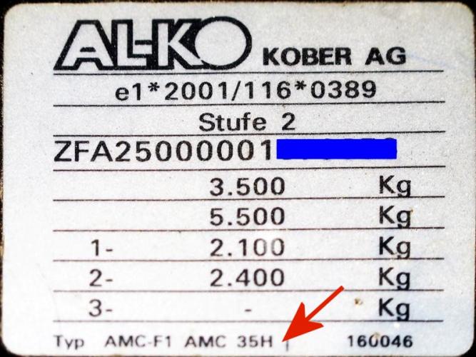

Basta guardare nel cofano sulla traversa anteriore, c'è l etichetta ALKO
Se c'è la H come indicato dalla freccia è un Heavy, se invece c'è una L è un Light (es. 35L)
Per esempio quella è l etichetta del mio vecchio camper, un 35H è un Heavy da 35q, ma upgradabile solo fino a 3850kg.
Poi ci sono altre versioni, per ese 40H che invece si puo portare anche a 4250kg, ma su questo c'è chi è piu informato.

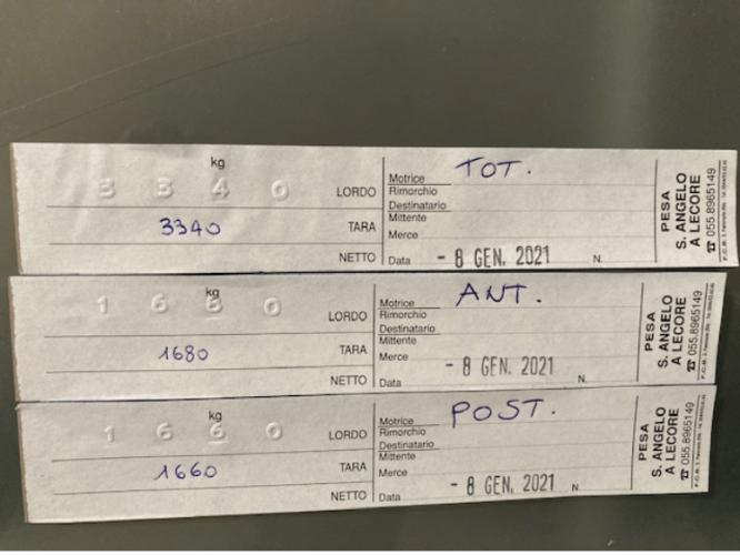

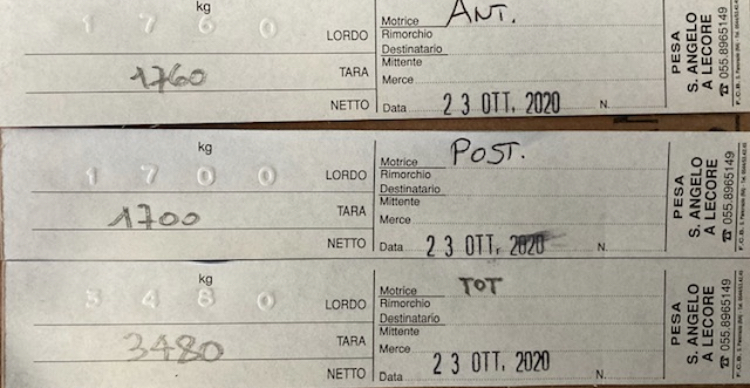

Qui ci sono due pesate, la prima camper quasi vuoto con accessori interni (TV-DECODER-batterie-inverter-regolatori-supporti tv ecc)
Nella pesata sotto il camper era vuoto con esclusione degli accessori montati all’esterno
(Poco gasolio..)
P.S: se la tua intenzione è mettere generatore, piedini, secondo serbatoio, visto che avete la C, ti consiglio di cercare un mezzo da 42 quintali

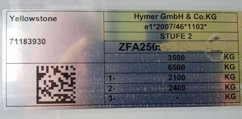

Sul Ducato la sigla 35H (giustamente "H" identifica la versione Heavy/Maxi) non è presente dappertutto, per cui sulla targhetta bisogna vedere la portata degli assi (anteriore e posteriore)
Se è indicato 2100kg e 2400kg è un Maxi, per sapere quale versione (3500, 4000 o 4250kg e più), occorre andare a vedere alla voce F2 del libretto, dove è indicata la portata massima per cui quel mezzo è omologato.
Va da sè che se alla voce F2 è indicato 4000kg o più, quello è per forza un Maxi (se parliamo di Ducato), ma essendoci anche Maxi 3500 (come il mio), è un dato in più per fare la verifica (ed escludere che sia un Light 3500kg)
Questo ad esempio è il mio Maxi 3500kg, dove (purtroppo) non viene citata la sigla 35H
Attenzione che ci sono differenze anche tra Maxi
Ad esempio il Maxi 3500kg ha i dischi freni posteriori diametro 280, spessore 16mm pieni, mentre dal Maxi 4000kg in su, i dischi posteriori sono diametro 300, spessore 22mm autoventilati, e così altre cosucce come balestre più rinforzate ecc.
Per cui non è detto che un Maxi 3500kg possa avere il nulla osta per diventare un Maxi 4000kg o più
Chiaramente si parla di omologazioni, perchè sappiamo tutti che un Maxi (ed anche un Light) può sopportare tranquillamente più del peso omologato, ma per il CDS le cose stanno così.
Personalmente amo rimanere entro i limiti di omologazione del mezzo, e non solo con i pesi, poi per carità... ognuno è libero di pensarla come vuole...
