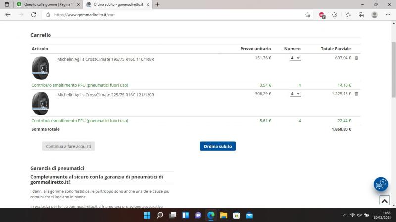

Metti delle 4 stagioni così sei a posto e vanno anche molto meglio. Non ha proprio senso usare gomme estive su un camper.
Metterei Michelin Crossclimate 225/75R16C 120/121 che così migliori di molto anche portata stabilità e sicurezza.
hanno marcatura M+S e Anche 3PMS che ti permette di andare anche all estero in inverno.
https://www.gommadiretto.it/rsh...
costano un po ma poi per 6 o 7 anni non ci pensi piu e viaggi sempre tranquillo
