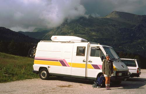

Quando avevo il vecchio Renault Master furgonato di 6m e passo lunghissimo e senza sbalzo, si saliva benissimo ovunque.
in tal caso, il vantaggio era che con soli 80Cv avevano fatto una prima talmente corta (come una ridotta) che non tendeva minimamente a strappare come possono fare mezzi attuali piu potenti e con prima molto piu lunga.
