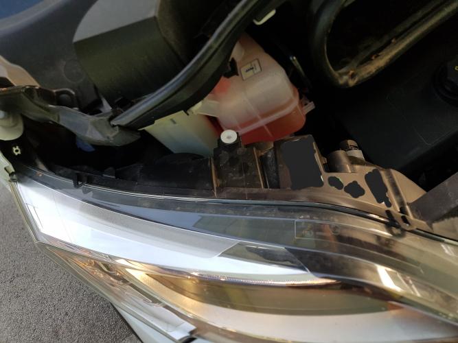

Qual'è la vite di regolazione dell'altezza del fascio di luce. Un meccanico mi diceva quella bianca al centro dell'immagine, ma con due giri non è successo niente.

Quella bianca in foto fa dx e sx, ne dovresti trovare una uguale un po' nascosta verso l'esterno del faro: è quella giusta!!

Si, l'avevo vista ma ho preferito prima chiedere...
Domani provo, grazie.
