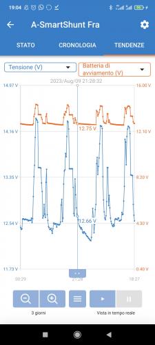

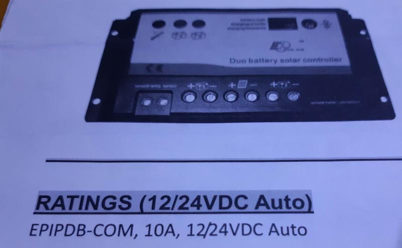

Scusatemi, non voglio annoiarvi con questo argomento, solo una precisazione. Siccome in questi giorni non posso uscire ho riportato il camper in garage, questa mattina sono passato per vedere l'andamento della tensione e l'erogazione del pannello supplementare che ho fissato all'esterno del garage. Senza neanche aprire il camper, si e' connesso il bloutooth e ha scaricato gli ultimi 5 giorni (massimo periodo memorizzabile) e ho visto che tutto va bene.

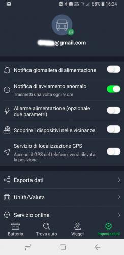

Grazie delle informazioni, mi sa che ne prenderò almeno uno per la BM.
A proposito, hai mica provato a negare all'app l'autorizzazione di utilizzo GPS del telefono? La funzione traccia non mi servirebbe, inutile farle consumare la batteria del telefono per poi magari fornire anche al produttore i miei spostamenti, quelli li ho già in altra maniera con un tracker GPS ad hoc.

...mi rispondi da solo: non sembrerebbe possibile, vuole l'autorizzazione gui in fase di installazione per poter localizzare i dispositivi.
Ma soprattutto ho iniziato a leggere le policy sulla privacy e ho lasciato perdere l'idea, secondo me costano poco anche perché il ritorno che hanno è nei dati personali che sei costretto a fornirgli, in automatico e sempre.
l'erogazione del pannello supplementare che ho fissato all'esterno del garage. Senza neanche aprire il camper, si e' connesso il bloutooth e ha scaricato gli ultimi 5 giorni (massimo periodo memorizzabile) e ho visto che tutto va bene. Buon Ferragosto a tutti.
Esattamente quello per cui serve.
Voglio fare un confronto con cose mie..
Ti chiedo..
Che batteria motore hai e quanto ha?
La mia appena stacca la carica solare, in 24 ore va a 12.7. la.tua.sembra di più. La mia  Ha 3 anni ed è stata usata per un po' come bs per qualche mese.
E avrai sicuramente più consumi parassiti del mio camper preistorico.
Che sistema hai di carica bm?Vedo che fa una carica completa ogni giorno -copia della BS..come il mio relè cyrix.

Ciao Hunter, sicuramente avrai passato un bel ferragosto alle Canarie.
La mia BM e' una 100A Marelli con 6 anni sulle spalle. La ricarica da pannelli e' fatta da questo regolatore cinese, l'unica cosa positiva che ha e' che gestisce 2 batterie e si puo' impostare la corrente sulla singola batteria.
Allego la foto.
In merito alla tensione, (come si vede nell'altra foto), alle 6e45 era 12,88V
La BS segue lo stesso andamento, attualmente ho impostato la ricarica a 50 / 50 ma quando sono in giro, quando mi ricordo imposto 10 / 90  (90 per la BS)

Grazie delle informazioni, mi sa che ne prenderò almeno uno per la BM. A proposito, hai mica provato a negare all'app l'autorizzazione di utilizzo GPS del telefono? La funzione traccia non mi servirebbe, inutile farle consumare
Si puo' disattivare il gps sul telefono, l'App  funziona ugualmente.
Basta andare nelle impostazioni.

Ah ok grazie.
Conosco quel regolatore. Peccato che non è Mppt..la cosa dell' uscita bm è buona.
Ovviamente copia la tensione bs perché hai messo 50 e 50. E non hai caruchi attivi.
Se mettessi ad esempio 90 e 10, la bm impiegherebbe di più ad arrivare a tensione assorbimento.. quindi sarebbe ritardata la salita di tensione rispetto alla bs.
Anche se poi nemmeno tanto perché comunque parte già carica ogni mattina.l, mentre la bs la mattina parte molto più indietro.
