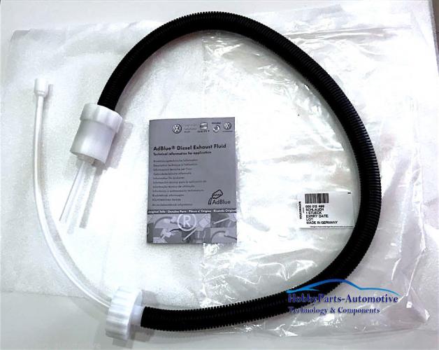

Una cosa comodissima e che consiglio è uno speciale tubo per travaso dell AdBlue :
si avvita sulla tanica (hanno tutte tappo con filetto standard) e si avvita sul bocchettone dell AdBlue (tutti uguali e standard) e quindi si alza la tanica (me la appoggio sulla spalla perchè sono 10kg) e l'AdBlue scende fino a che il serbatoio è pieno e poi si arresta automaticamente con un sistema a valvola. Abbasso la tanica e svito. Senza spandimenti o gocciolamenti e si è sicuri che il serbatoio è pieno.
Lo faccio a casa ogni volta che parto per un viaggio, che dentro c ne sia molto o poco, comunque lo porto al massimo, e poi ho con me il tubo, se servisse in viaggio.
Una cosa molto importante è non inquinare l AdBlue che va trattato in maniera quasi sterile, quindi non usare tubi, imbuti o contenitori usati per nullaltro, e mantenerli puliti e chiusi in un sacchetto una volta usati. Se si sporca o inquina l AdBlue, poi si possono avere problemi e guasti al sistema.

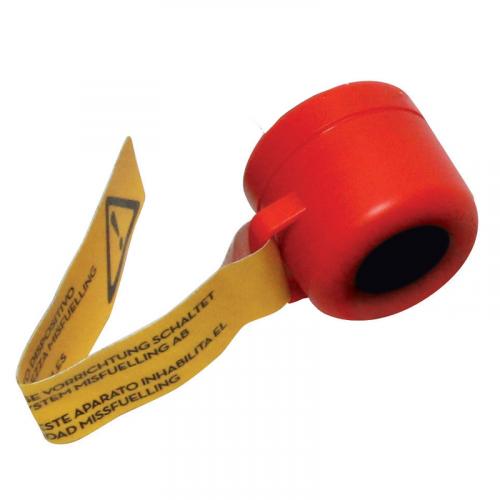

Ho comperato e ho sempre con me anche il famoso "magnete" (per prendere AdBlue alla pompa in una tanica) ma mai usato...ma esa poco e occupa poco posto wink

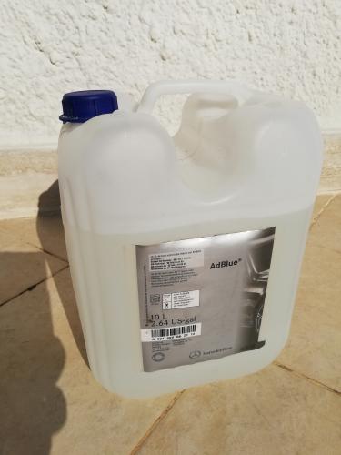

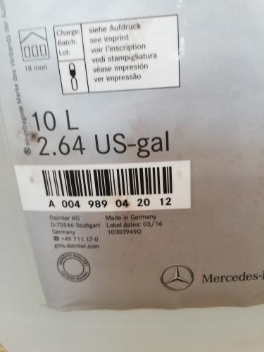

IMG_20181009_160813(1).jpgIMG_20181009_154034.jpgQuesta è una tanichetta da 10l ufficiale Mercedes,
Leggo che consigliano il suo consumo entro un anno dal confezionamento, addirittura se supera i 30° entro 6 mesi.
Per questo preferisco il rifornimento stradale non appena va sotto la metà , si diluisce con il nuovo costantemente,
come puoi leggere c'è scritta la data di confezionamento, è di questa primavera, come vedi era in stoccaggio da oltre 2 anni e parliamo di Mercedes, figurati quella presa nei Brico.
Infatti ora alla pompa chiedo sempre quando hanno scaricato,di solito lo faccio alla Esso di Grosseto,
infatti quello in tanica per me è quasi scaduto, avendola riempita in primavera, la tengo solo di riserva,

Questa è una tanichetta da 10l ufficiale Mercedes,  Leggo che consigliano il suo consumo entro un anno dal confezionamento, addirittura se supera i 30° entro 6 mesi.  Per questo preferisco il rifornimento stradale non
appena va sotto la metà , si diluisce con il nuovo costantemente,  come puoi leggere c'è scritta la data di confezionamento, è di questa primavera, come vedi era in stoccaggio da oltre 2 anni e parliamo di Mercedes, figurati quella presa nei Brico.  Infatti ora alla pompa chiedo sempre quando hanno scaricato,di solito lo faccio alla Esso di Grosseto, infatti quello in tanica per me è quasi scaduto, avendola riempita in primavera, la tengo solo di riserva, Roberto
sulle taniche di AdBlue c'è sempre stampata la data di produzione e quindi sai cosa comperi e se vecchio rimane dove si trova. Si consiglia di utilizzarlo entro i due anni, quindi meglio non fare scorte anche se si trova il buon prezzo.
Però, è come il "da consumarsi preferibilmente" che c'è sui cibi, si puo usare ugualmente anche un po dopo i due anni se tenuto in posto non torrido e al buio.

Se comperi il tubo che ho linkato sopra, travasi senza tracimare e si ferma automaticamente una volta pieno.

Scusa Tommaso,mi puoi spiegare cosa è Il Famoso "magnete" per prendere Adblue alla pompa in una tanica.

Si, sono stato un po ermetico winklaugh
Allora....il bocchettone dei serbatoi AdBlue ha incorporato un magnete e quando inserisci la pistola, questa rileva il magnete e si sblocca. E' un sistema di sicurezza che impedisce di metter l ADblue per esempio per sbaglio nel serbatoio del gasolio.
Se si volesse prendere dell ADblue alla pompa e riempire una tanica, si usa un manicotto magnetico che si infila sul becco della pompa e così la sblocca e a quel punto si puo riempire la tanica.
Io ho preso questo:
https://www.piusiusa.com/sb325-...
non ricordo dove lo ho preso, ma da un venditore online Italiano che vende prodotti per carburanti.

Unica cosa che vorrei chiarire è solo che quel tubo per travaso (che ho acquistato), va bene solo per taniche di Adblue Basf che ha il tappo DIN30. Le altre marche solitamente forniscono un tubicino adatto al servizio, comunque riferito solo al diametro del tubo di entrata del serbatoio.
Inserito il 10/10/2018 alle: 13:28:25
In risposta al messaggio di Relax del 10/10/2018 alle 09:19:43
Unica cosa che vorrei chiarire è solo che quel tubo per travaso (che ho acquistato), va bene solo per taniche di Adblue Basf che ha il tappo DIN30. Le altre marche solitamente forniscono un tubicino adatto al servizio, comunque riferito solo al diametro del tubo di entrata del serbatoio. Ciao
Tutte le taniche di AdBlue che ho comperato in giro per l'Europa, quindi di marche varie, le ho sempre trovate con il tappo compatibile con quel tubo.
Unica eccezzione, le taniche che compero alla Hobby & Legno a €.9,90 (10 litri) hanno un tappo non compatibile, quindi quando la porto a casa la travaso in una della altre taniche.
Però vedo che ora ance loro mi sembra abbiano cambiato tipo di tanica, quando capito controllo.
Mi è capitato di comperare in giro anche una tanica da 5 litri e aveva sempre il tappo standard.
Grazie della info che si chiama DIN30 , ora so una cosa in piu, sempre utile.
I tubicini spesso con soffietto, a corredo delle taniche, sono delle trappole, o non sigillano sul tappo o sono corti e non si possono usare, provato una volta e era piu quello che usciva che quello che andava dentro.
