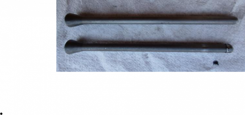

Ciao Paolo e un saluto a tutti i partecipanti alla web novela. tornando al problema dello sc... scusate transit l'asta piu' corta e rovinata
nella parte sferica fa pensare che a tirano l'abbiano accorciata .secondo me e' caduto un dado o una rondella in quello che io, impiegatodelvolante, turbinello, giorgio. ecc. ecc. chiamiamo bicchierino e in FORD chiamano punteria di valvola. buona serata a tutti  claudioScreenshot%202023-10-09%20232900.pngScreenshot%202023-10-09%20233032(1).pngScreenshot%202023-10-09%20233507(1).pngScreenshot%202023-10-09%20233321.png

Comunque domani provo a smontare per la cinquecentovetriquattesima volta e do un'occhiata o meglio una sondata con calamita(se ci passa)e verifico se ci trovo il piattello che mi hanno perso a tirano.Ci spero,ma credo che ormai sia la valvola di scarico.Ovviamente controllerò la vite di registro e le robettine che mi/vi vengono in mente.CADSO,lo voglio riparare io!

T.S.O. per Paolo!  (scherzo Paolo sei una persona simpaticissima e con una grande corazza per resistere a tutti noi denigratori).        tornando al tuo< GIOIELLO DELLA MECCANICA> quando hai aperto il coperchio e fatto girare a mano il motore non hai controllato  se il movimento del bilanciere della punteria incriminata era uguale alle altre 7?. lo puoi fare con un comparatore oppure segnando con un pennarello bianco le aste ( rispetto al piano testa) a valvola completamente aperta e a valvola completamente chiusa.  se non apre a sufficienza potrebbe essere la camma dell'albero consumata. in questo caso smontare motore e sost. albero e bicchierini. tienici aggiornati.   (BUON LAVORO) Claudio
Non ho misurato,ma quando ho acceso e lasciato acceso per una decina di minuti e poi per una decina di chilometri nel test drive il motore girava benissimo,per quello non so cosa pensare:se la punteria è grippata,è grippata sia a caldo sia a freddo,se la valvola aprisse male funzionerebbe male a caldo e a freddo,mi viene il dubbio per l'olio seppur cambiato da poco,poteva contenere schifezze....Mi hai fatto venire il dubbio quando hai posto il dubbio che sulla punteria(o dentro la punteria)ci potesse essere"qualcosa".
