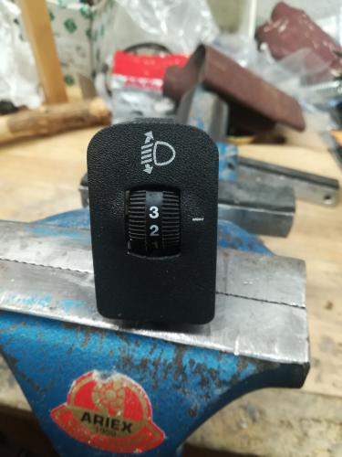

Usando l'utile funzione "CERCA" ho scoperto che il regolatore di assetto dei fari è soggetto a rottura. Così come suggerito, questa sera ho provveduto ad incollare l'alberino di trasmissione del potenziometro mediante una colla a due componenti.  Dato che qualcuno c'è riuscito, spero che tenga anche il mio, per ora aspetto che la colla faccia il suo dovere, se non tiene pazienza, almeno ho tentato il recupero di un componente elettronico  meccanicamente mal dimensionato. IMG_20200825_215838.jpg

L'hoIMG_20200826_094327(1).jpg rimontato nel suo supporto e sembra dare il giusto movimento alla rotazione del regolatore di altezza, domani lo metto in camper per vedere se assolve come prima il sui compito...  Non so se si trova facilmente come ricambio e poi chissà quanti lo hanno rotto e ne fanno a meno tranquillamente, tra tutte le cose che si rompono  in un camper, di sicuro non questa non è vitale...
