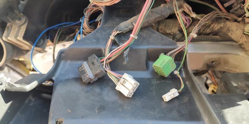

Buongiorno a tutti.
Proseguendo nei lavori di pulizia e ripristino del mio Daily III serie del 2003 (motore F1A...B 2.3jtd) non riesco a trovare il problema che causa il non funzionamento del contagiri. Ho ricontrollato la scatola fusibili, le connessioni della centralina, le connessioni alla scheda degli strumenti nel cruscotto e ho pulito tutto. Non ho trovato particolari problemi, solo qualche connettore senza corrispondenza (forse qualche cablaggio predisposto per optional non presenti nel mio allestimento?).

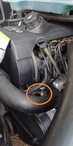

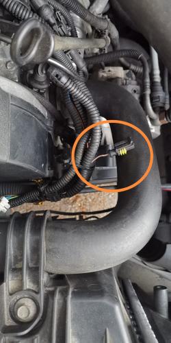

Nel vano motore ho un connettore sospetto a cui non ho trovato il corrispondente sensore, nella parte anteriore destra del motore (tra motore e filtro gasolio).

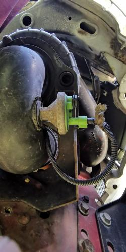

Inoltre ho notato che manca il sensore collegato alla scatola del filtro aria (quello verde in foto): al suo posto ho un buco libero sulla scatola filtro e i due fili che dovevano collegarsi al sensore dispersi nel vano motore.
Non credo che le due cose possano essere collegate.
Avete idea di quale possa essere il problema nel contagiri?
Sapete se la centralina possa leggere qualche malfunzionamento non ricevendo info dal mancante sensore filtro aria?
Grazie,
Matteo
