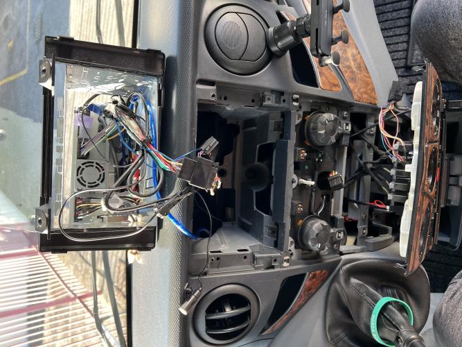

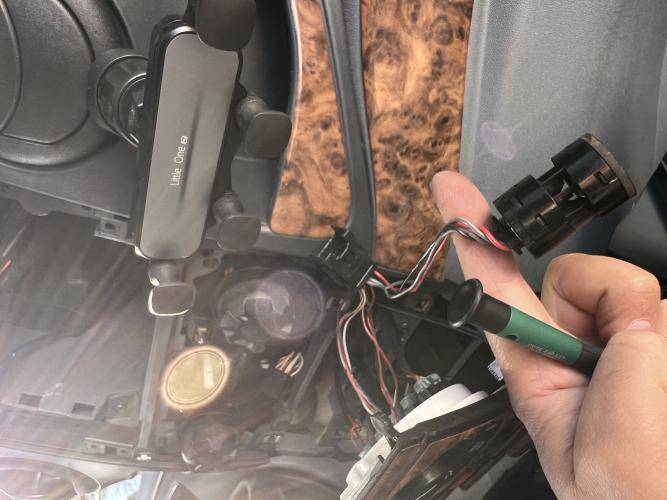

Inserito il 13/12/2025 alle: 23:07:56
In risposta al messaggio di enricobig del 26/03/2025 alle 11:19:23
Ciao Franco, non crederci troppo... Io avevo proprio spostato il sensore di temperatura (dotato peraltro di ventolina per aspirazione aria ambiente) spostandolo sotto al sedile di guida con scarsi risultati (in inverno dopo qualche ora di viaggio per non gelare mi ritrovavo con la manopola a 28 °C)... Ciao  Enrico
Buona sera a tutti, io oggi ho spostato il sensore dal centro. L’ho portato in basso a destra dietro il cruscotto, perché anche secondo me la parte centrale scalda troppo. Ora aspetto solo di poterlo utilizzare per fare qualche altra prova.IMG_3661.jpegIMG_3662.jpeg
Luca
