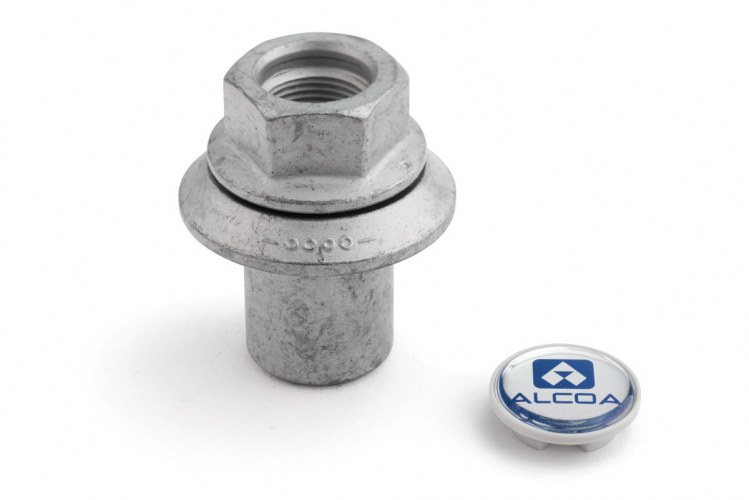

Controllo dopo il montaggio al primo rientro in park
Sull'Iveco Daily ci sono le colonnette
e il serraggio è dato a 350Nm
I dadi sono come questi ma con doppia rondella mobile
essendo gli originali della Link per cerchi in lega
Questo è solo un esempio
e serrando forte non essendo conico , non si creano problemi.
Il peso è supportato dalla parte lunga cilindrica che entra nel foro del cerchio
Modificato da franco49tn il 21/05/2018 alle 16:00:06

Inserito il 21/05/2018 alle: 16:40:38
In risposta al messaggio di franco49tn del 21/05/2018 alle 15:48:23
Controllo dopo il montaggio al primo rientro in park Sull'Iveco Daily ci sono le colonnette e il serraggio è dato a 350Nm I dadi sono come questi ma con doppia rondella mobile essendo gli originali della Link per cerchi
in lega Questo è solo un esempio e serrando forte non essendo conico , non si creano problemi. Il peso è supportato dalla parte lunga cilindrica che entra nel foro del cerchio
Il Daily, con il sistema del dado piano con rondella integrata, è stato fra i primi ad avere alte coppie di serraggio, e consecutivamente, anche allentamenti !
Sono spesso stati adottati, su quei sistemi, degli accorgimenti, come le lancette di indicazione serraggio, i ferma dadi a coppia ecc eccwink
Spesso le si vede proprio su camion.
Il Ducato...non è un camion, è molto più simile ad una vettura wink
