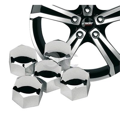

In effetti ho i copridadi cromati con un foro di indicazione
che monto in tal modo di accorgermi all'istante e al primo sguardo
se qualcuno si dovesse allentare (cambiando posizione )  wink
Come questi ma con un foro rettangolare su un angolo.!

In effetti ho i copridadi cromati con un foro di indicazione che monto in tal modo di accorgermi all'istante e al primo sguardo se qualcuno si dovesse allentare (cambiando posizione )  Come questi ma con un foro rettangolare su un angolo.!
Se qualcuno fa fare un giro completo al dado (360 gradi) te ne accorgi ?
devi ricordarti per ogni bullone con che angolo l'hai chiuso per vedere se sta sempre allo stesso angolo ?

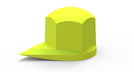

Dei miei 6 bulloni metto il copridado con segno verso l'esterno
e quindi a forma di stella
Se uno si muove solo un poco . me ne accorgo al primo sguardo
Se facesse un giro completo sono sicuro che lo avrei gia "perso"
Ps. Bellino quello Giallo Sopra
Modificato da franco49tn il 21/05/2018 alle 18:06:56

Avevo capito che il segno o la freccia fosse direttamente sul dado e non sul copridado.

Li montiamo sui autobus da linea, sulla mia da turismo li ripasso a mano e poi rimetto le borchie.
