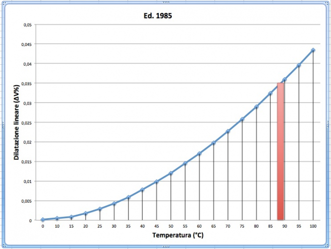

Una mia fissazione o idea balzana ...
Si gonfiano esattamente alla pressione giusta ed indicata
Ma si usa un compressore senza filtri o quello delle stazioni di servizio
invece che dal gommista che ha tutto in regola (essicatore -scarico condensa e filtri
QUINDI entra anche acqua assieme all'aria  (che si accumula nel tempo e ad ogni gonfiaggio)
POI in autostrada con il caldo il volume della parte acquosa fa aumentare a dismisura la pressione
e  la conseguenza e BOOM.
Anche perchè cosa ci starebbero a fare i vasi di espansione sugli impianti con acqua calda ?
