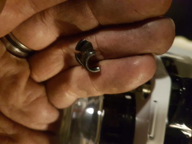

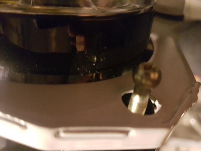

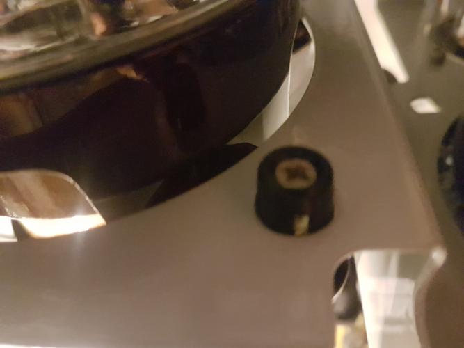

Come da titolo si è rotto un supportino del faro qualcuno mi può aiutare dove poter reperire una moletta del genere
non so dove chiedere aiuto se non qui
Giuseppe

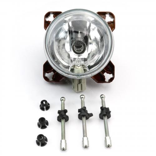

Nella mia città, Padova, c'è un grosso negozio che fornisce gli elettrauto del circondario e vende anche al minuto.
Sul catalogo della Hella forniscono questi pezzi in Kit di ricambio, ora non ricordo cosa mi abbiano dato ma ricordo che erano abbastanza cari.
Dove abiti? Prova sentire da un elettrauto potrebbe darti un indizio.

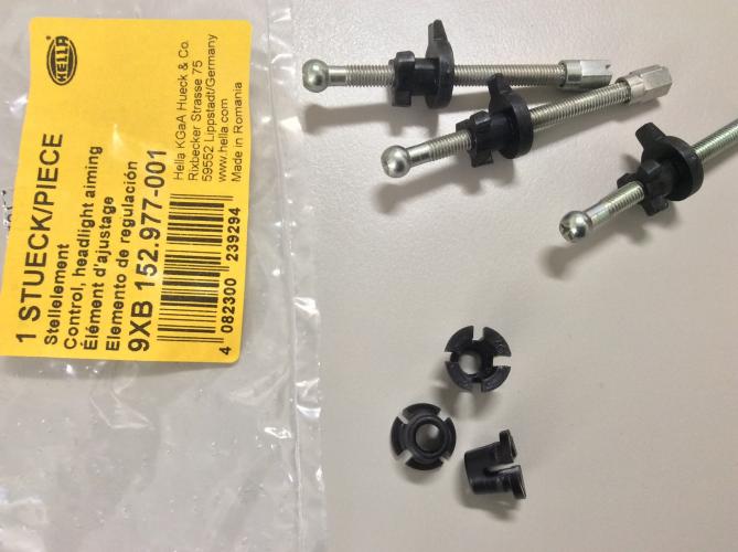

Devi rivolgerti ad un grossista di prodotti elettrici per auto.
Individui il modello del fanale Hella,e tra gli accessori di montaggio di quel fanale e possibile individuare il codice dei supporti.
Vendono un kit con vite e fermo in plastica.
io li ho ordinati a Milano da questo grossista forniture per elettrauti:
Fiorenzo Milella
https://www.google.it/maps/plac...
eccoli ho trovato foto con codice:

Devi rivolgerti ad un grossista di prodotti elettrici per auto. Individui il modello del fanale Hella,e tra gli accessori di montaggio di quel fanale e possibile individuare il codice dei supporti. Vendono un kit con vite
e fermo in plastica. io li ho ordinati a Milano da questo grossista forniture per elettrauti: Fiorenzo Milella Milella+S.R.L./@45.4975189,9.1328963,19.83z/data=!4m5!3m4!1s0x4786c1b3ab14cd95:0xf8a959c618a2c5d2!8m2!3d45.4977458!4d9.1330236 eccoli ho trovato foto con codice:
Che tu sappia il codice che vedo in foto e per un pezzo o il kit completo

Ciao Giuseppe,
mi dispiace non accontentarti ma uno l'ho rotto montandolo e l'ultimo vorrei tenerlo di scorta, non si sa mai.
Purtroppo per montarlo bisogna fare una forte pressione e forse a causa della stagione molto fredda, della plastica fragile ed indurita e ... crack!surprise
Non vendono pezzi singoli ma solo il kit, ora non ricordo se il codice è quello indicato da Massimo, dovrei cercare il sacchettino che ho conservato in camper ma la confezione è la stessa.

Grazie avete fatto già tanto, stasera li ordinati spediti  17.91 il costo 7.96 del kit
le spedizioni anno il loro peso ma si le comodità si pagano.
consigli per quando arrivano posso solo montare la molletta di tenuta o deso sfilare

Grazie avete fatto già tanto, stasera li ordinati spediti  17.91 il costo 7.96 del kit le spedizioni anno il loro peso ma si le comodità si pagano. consigli per quando arrivano posso solo montare la molletta di tenuta o deso sfilare tutto grazie
Bene dai, ormai ordinare è diventato abbastanza facile.
Io la molletta l'ho incastrata sulla testa a sfera e poi spinta dentro l'incastro sul portafaro.
Come dicevo si trattava dello scorso inverno e non riuscivo a fare forza per spingerlo e ho trovato un punto di leva ma un inserto si è rotto. Con più calma e dopo averlo intiepidito sono riuscito ad incastrarlo.
