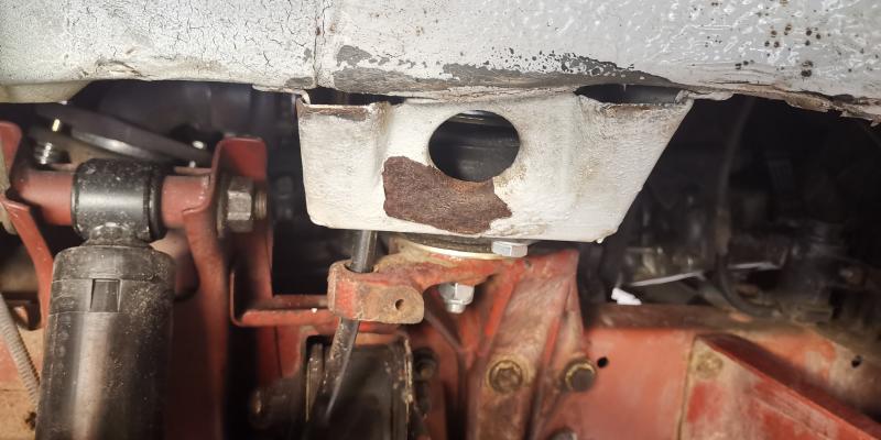

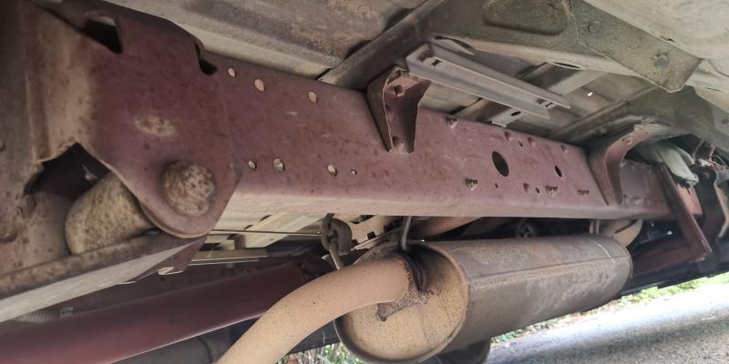

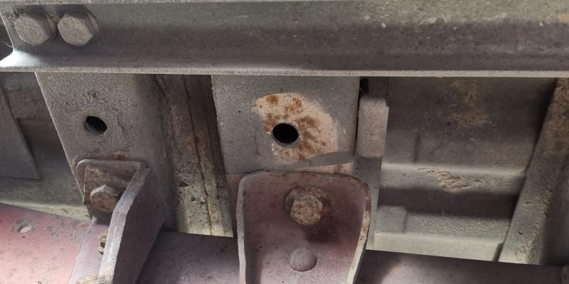

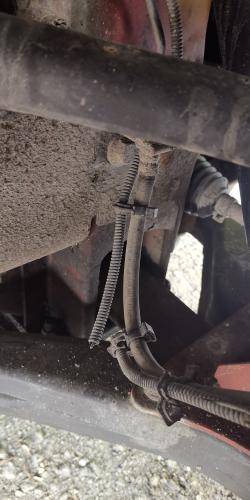

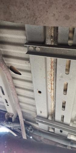

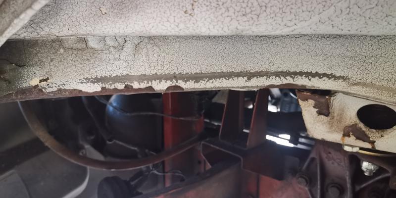

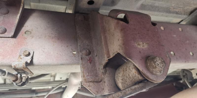

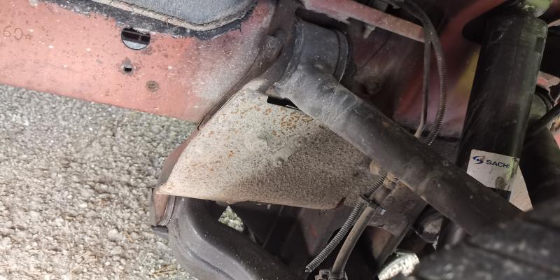

IMG_20220820_172108(2).jpgIMG_20220820_172143(2).jpgIMG_20220820_172355.jpgIMG_20220820_172408.jpgIMG_20220820_172413.jpgCiao a tutti. Dopo tante indecisioni e peripezie ho portato a casa un mezzo che credevo un buon compromesso tra meccanica, età, chilometri, prezzo e condizioni: un Daily 29l12 9 posti del 2003.
Dopo aver rimosso il rivestimento però ho notato che la ruggine abitava in questo mezzo da un po'. Così con pazienza ho rimesso a nuovo pianale e tetto. Mi resta però da rivedere il fondo, in cui il telaio è I vari accrocchi presentano qualche punto superficiale, mentre la lamiera si vede che ha sofferto di più, soprattutto nei punti di attacco degli ammortizzatori anteriori.
Dite che è possibile ripristinarlo a suon di spazzola e antirombo?

Dalle foto che hai messo,non mi sembra male,forse se rimetti quella foto con quel bucone ne possiamo riparlare.

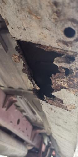

Scusate. Sto facendo un po' di casino a caricare le foto con il cellulare. Ho fatto tre tentativi solo per il primo post.
Allego altre foto.
IMG_20220820_172351.jpgIMG_20220820_172341(1).jpgIMG_20220820_172159.jpgIMG_20220820_172118.jpgIMG_20220820_172128.jpg
Il buco è sotto lo scalino di ingresso alla cabina carico, in una sorta di controlamiera che non so che funzione abbia. Ma è forse la parte che mi impensierisce meno. Mi sto facendo un'idea sbagliata?

A me sembra tutta roba superficiale.Nella foto del buco sei sicuro che la parte attorno è solida?Se così fosse,si può rimetere una placca sostitutiva.In altre parole non mi sembra marcio,ma sono infermiere e non carrozziere...
Ciao Paolo.
Inserito il 20/08/2022 alle: 19:33:45
Purtroppo la ruggine passante,  non la fermi tanto facilmente
Per fare un lavoro duraturo va smontato tutto,  sabbiato,  galvanizzato e riverniciato
Si può  rattoppare la parte marcia,  ma sistemato quella, dopo poco si avrà  un altra parte da sistemare
​​​​​​Mi spiace,  ma quel mezzo è  pronto per la demolizione

Spero duri un po' in realtà. Il motore è nuovo. Il buco è sotto è nella zona della pedana di ingresso dal portellone laterale. Da dentro non si vede nulla. È come un doppio fondo.

Fai mettere una pezza sul buco e poi nell'ordine, spazzola, convertitore di ruggine, fondo e vernice.
Lascia perdere l'antirombo, è roba superata da anni.

Inportante è dopo aver fatto il lavoro ,pensare al perchè di quanto è successo.
Era la mancanza assoluta di paraspruzzi.
Cosa che dovrai mettere per evitare altri problemi.
Da sempre su tutti i miei Iveco da 35 anni
sempre montati anteriori e posteriori GRANDI e che toccano quasi la strada.
