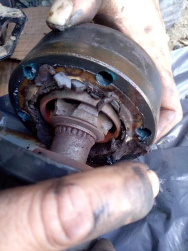

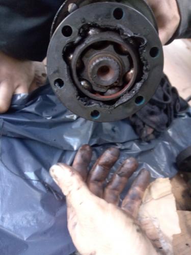

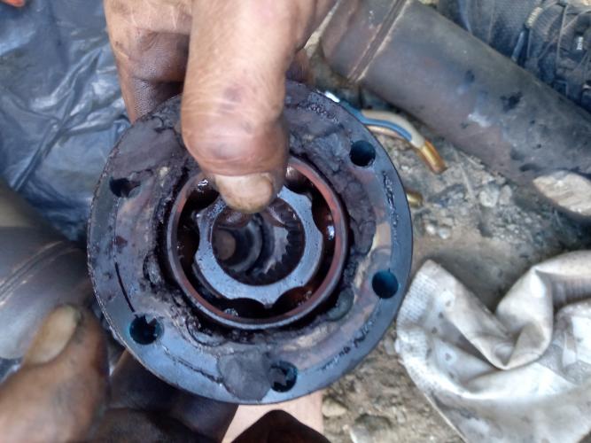

Ciao scusatemi sono stato impegnato a lavoro. Comunque ho smontato l'albero di trasmissione e il cuscinetto è mangiato; il mio problema e'che mi trovo in Corsica e qui dicono che è andato fuori produzione e loro per ordinarmelo mi fanno spendere 500€ perché mi vendono per forza tutto il blocco posteriore della trasmisssione. Mi sembra molto eccessivo e mi chiedevo se sapete consigliarmi un buon ricambista in Italia grazie mille.
Allego foto del cuscinetto da cambiare

Questo che hai postato è l’albero di trasmissione orizzontale che trasferisce il movimento dal cambio all’assale posteriore, da vedere così quello che cerca sembra un corpo con un cuscinetto interno che dovrebbe essere all’interno del differenziale posteriore.
Se invece fosse uno dei cuscinetti all’interno dei supporti del suddetto albero li forniscono ancora questi supporti completi e costano relativamente poco e sono reperibili in Ford nel giro di pochi giorni se non li hanno anche subito in giacenza
Altra cosa importante l’albero di trasmissione e la versione corta con 1 supporto o quella lunga con 2 supporti ?
