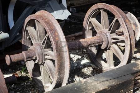

Adatta una di queste, non è molto leggera ma abbastanza stretta e robusta; dovrai andare piano ma ti porta a casa.

Adatta una di queste, non è molto leggera ma abbastanza stretta e robusta; dovrai andare piano ma ti porta a casa. Bruno
Ciao Bruno
ma sei rimasto all'età della pietra (letteralmente) io ho risolto con una soluzione molto più moderna e ugualmente affidabile.
