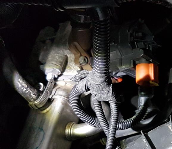

il problema e EGR, volevo aprire un altro post ma leggendo penso che l'aiuto che cercavo potrei trovarlo qua e me lo potrebbe dare Ciano71, il problema e nato da quando mi sono accorto di un calo di liquido di raffreddamento, li per li non ci ho fatto caso perché avendo montato l'ebrspacher ad acqua pensavo che si dovesse spurgare bene l'impianto di raffreddamento anche perché non trovavo in giro tracce di antigelo che essendo rosso si dovrebbe vedere.
Dopo un po' di ispezioni noto un po di rosso sotto la valvola EGR palpeggio ed e bagnata, asciugo e pulisco ma dopo un po la goccia torna e più abbondante.
Dopo tutta sta trafila la domanda che pongo a Ciano è questa , per togliere l'EGR hai smontato tutto ho solo il corpo farfalla togliendo le viti tors?
quel pallino rosso che si vede è a perdita di antigelo
non ho problemi per smontare il tutto ma vorrei evitare di farlo, ho recuperato uno spaccato in Fiat per il ricambio ma fiat da tutto x 460 €, mentre sulla baya il corpo farfallato c'è da 160 a 230€

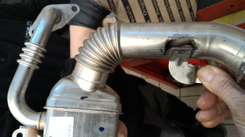

Inserito il 09/01/2018 alle: 21:44:36

Inserito il 09/01/2018 alle: 22:03:35
Buona sera
Allora dalle foto che vedo si puo riparare
Comunque il mio egr non lo smontato ma bensi ho chiuso con una flangia lo scarico che si inserisce dallo scambiatore
poi fatto rimapare centralina
