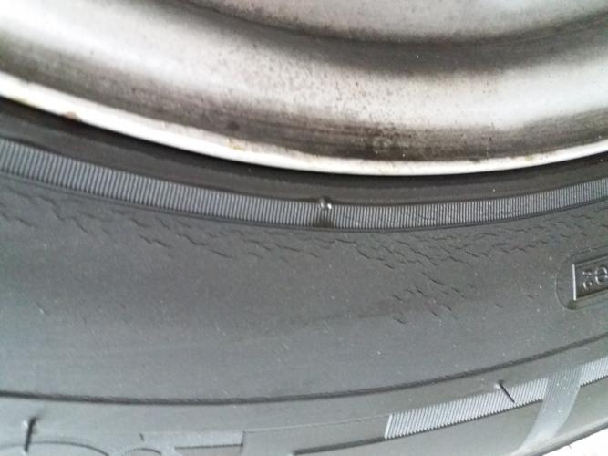

Buongiorno, ho notato che nei pneumatici (sono installati dei Michelin Camping Agilis del 2013) sui stanno formando delle micro crepe sulla spalla del pneumatico in prossimità del cerchio.
Sono andato da un paio di gommisti, uno  mi dice di non preoccuparmi che un' altro anno lo può fare, l' altro gommista  mi ha detto di sostituirli il prima possibile.
Voi cosa ne pensate? Avete anche voi questo problema?Come lo gestite / controllate?

ciao, probabilmente è solo una screpolatura dovuta agli agenti atmosferici e alla vecchiaia, però io nel dubbio li sostituirei prima del caldo estivo.

Vecchiaia direi di no, (5 anni) salvo non se ne sia fatto un uso con pressioni insufficienti o si abbiano sospensioni rigide (Alko) e pesi importanti, dove il peso si scarica tutto sui fianchi della gomma...potrebbe essere una partita scadente.
Devo dire che quella gomma, ha deluso anche me (non la monterò più) una delle anteriori presenta screpolature sul battistrada, le sostituirò entrambe...a onor del vero avrebbero potuto fare un' altra estate, non di più...(le mie sono del 2012, 215/70-15)

Ho lo stesso problema sulle mie Agilis post.
Quelle screpolature sono comparse dopo 3/4 anni.
Le Hankoock che avevo montato davanti, stessa età, nessuna screpolatura, le MOMO che ho montato ora davanti, di costruzione cinese, 3 anni e sono perfette.
Cosa vuoi che ti dica, saranno screpolature premium

Attenzione che per quel genere di screpolature è dietro che si vede la qualità della gomma...poi per capirci di più, dovreste dire pesi e tipo di sospensione posteriore.

Le sospensioni sono Al-ko su pianale 244, il peso è al limite , 35 quintali.
Pressioni sempre controllate prima di ogni viaggio con manometro certificato, 5.5 ant e post.

E' per caso il lato che rimane al sole in parking
durante tutto l'anno.
Se fosse così questa è la causa
In sosta e al mare in estate è opportuno usare
dei sistemi di copertura/schermatura
Li uso da decine di anni e screpolature  MAI viste

purtroppo il fenomeno si è verificato su tutte le ruote, anche su quelle meno esposte ...
Lavate forse con Sanr...Cl.. Gattetto
o qualche cosa di così aggressivo ?

no, forse idropulitrice...

Confermo, sia lato al sole sia lato in ombra

fatto molta montagna su strade con sale ?

Non giriamoci attorno, le sospensioni, unite al peso sul' asse sono la causa principale, poi magari anche le gomme non sono più quelle di una volta.

Ho sempre avuto il furgonato nello spazio sotto casa, quindi alle intemperie. Le gomme del primo (Bridgestone) avevano quel difetto praticamente appena consegnato .... quindi ad un anno dalla costruzione. Nessun problema con le Pirelli che ho montato successivamente. Su quest'ultimo ci sono delle Continental che ormai sono al sole alla pioggia da 3 anni e 1/2 e  nessun problema , neanche quei distacchi di pezzi del  battistrada che qualcuno ha segnalato.
Ci sono gomme dello stesso produttore, dello stesso "modello" e misura ma prodotti in tempi diversi che sembrano cose nettamente differenti. Mi è successo con le Pirelli Scorpion e il secondo treno è stato pessimo!

sul mio mezzo 36 q assetto alko rigidissimo  ho cambiato le michelin x camping  225/65 16 dopo 9 anni e 50.000 km , non presentavano nessuna screpolatura fuori e nemmeno all'interno, inizio a credere che molto dipenda da dove vengano  costruite e ho la sensazione  ci siano pure in commercio quelle del  mercato parallelo costruite a basso costo in fabbriche dove la manodopera costa un tozzo di pane ...di certo con l'arrivo delle agilis camping al posto delle x camping la gomma risulta più debole , l le vecchie x camping erano veramente indistruttibili ma da quanto erano dure non si consumavano mailaugh
ps , ma per avere una valutazione pià accurata sarebbe necessario sapere la misura della gomma  la sigla del carico e il peso del mezzo ,ora mi chiedo sarà una gomma da  15 o 16 ?
dove vengano  costruite e ho la sensazione  ci siano pure in commercio quelle del  mercato parallelo costruite a basso costo in fabbriche dove la manodopera costa un tozzo di pane ...di certo con l'arrivo delle agilis camping al posto delle x camping la gomma risulta più debole , l le vecchie x camping erano veramente indistruttibili ma da quanto erano dure non si consumavano mai ps , ma per avere una valutazione pià accurata sarebbe necessario sapere la misura della gomma  la sigla del carico e il peso del mezzo ,ora mi chiedo sarà una gomma da  15 o 16 ?
E allora hanno ragione quelli che dicono che le agilis sono sopravalutate, la rincorsa a che ci fa un buon prezzo magari ci fa montare gomme che non sono più al' altezza,... ricordo anche io l' ottima carcassa delle vecchie XC, buttate che sembravano quasi nuove,....poi sono rimasto sorpreso dalla ottima qualità delle economiche invernali KleberTransalp 2, che rimonterò ancora in inverno solo anteriormente, finchè non avrò eliminato le altre 2 agilis...poi proverò ad usare solo invernali, comunque mai più gomme a carcassa rigida.
però io ricordo le XC camping che dopo un po' smettevano di consumarsi perché diventavano dure come il marmo, e quando pioveva eran dolori...

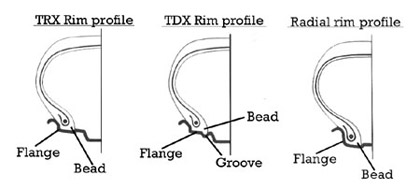

quale misura con quale indice di carico ...poi comunque giusto sapere peso asse per asse ...perchè sotto i camper non si può fare 3500 kg diviso due oppure 3500kg diviso quattro...
...quelle screpolature sono sul raddoppio delle tele ...hanno lavorato molto...
.Disegno schematico di un cerchio TRX/TDX/Radiale
chi ha praticato/usato barche a vela sa che l albero cede /si  ( diviso in due pezzi per facilitarne il trasporto)ma  e cede dove per tutti sembra impossibile perchè doppio, dove le due parti si congiungo  ma qui è il punto più rigido--- meno flessibile---
...se lo stesso problema si presenta anche sul tallone lato interno del pneumatico va a cadere il fattore sole ( rimane comunque in ballo l' ozono ) e urti,lavaggi,sgrassaggi,ecct, rimane il fattore flessione del pneumatico...
