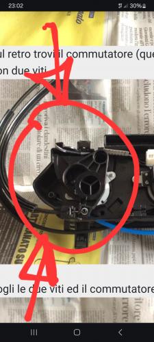

Su una vecchia discussione il problema era per l'aria ma ci sono foto. Se il tuo cruscotto è uguale potrebbe esserti di aiuto. La terza foto.
Avevo già visto questo forum
però li si parla delle velocità e della ventola
Invece il mio problema e il selettore
La ventola gira e anche bene ad ogni velocità...
QUrllo che non funziona e la manopola di destra cioè dove si sceglie dove fare uscire l aria... Quindi parabrezza cruscotto o piedi...
Quello e ciò che non funziona a me.
Spero di essermi spiegato bene...senza che ti offendi . Grazie

Nel post menzionato si vede il blocco dei comandi velocità ventola e distribuzione aria.
Incomincia ad avere il pezzo in mano poi vedi se il selettore si è sganciato o meno
