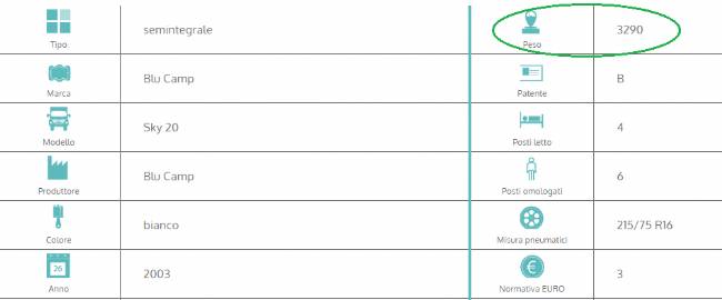

Inserito il 27/05/2017 alle: 14:21:41
In risposta al messaggio di salito del 27/05/2017 alle 06:23:30
 Semi integrale da 3200  kg   Sicuro di tale dato ?
Ecco le caratteristiche della bestiola:

Inserito il 27/05/2017 alle: 14:34:09
Bisogna vedere se quello è il peso in ordine di marcia, cioè il camper vuoto, e allora ci puo stare, o se è la massa massima riportata sul libretto di circolazione.

Inserito il 27/05/2017 alle: 17:41:21
In risposta al messaggio di AlfaSte del 27/05/2017 alle 14:22:46
Peso 3290 ( quale peso ha questo valore , portata Maxim oppure...)
posti omologati 6  ...sei...
cosa e' un miracolo oppure un mistero ...all' italiana ....appunto alla Italiana tutto e' possibile
