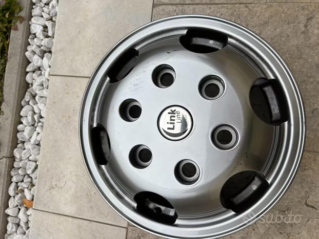

Da sempre su Iveco ho avuto i cechi in lega
sia sul 720 che ora sul 8o10  Laika
La Link consegnava anche i suoi dadi speciali
con minima tolleranza e dondella di scorrimento
Per i due interni/posteriori che rimangono in acciaio

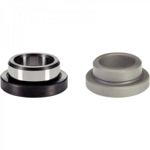

verngono consegnate delle "boccole" speciali in ottone
che fanno si che il cerchio si centri perfettamnte  e
consentono il collegamento ottimale con l'esterno in lega.
Avendo il doppio treno estivo/invernale sempre in lega
lo conosco bene e le boccole sono sempre perfette.
sono simili a queste con doppio diametro e scalino.

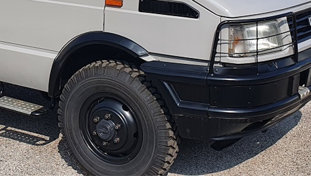

Sul mio Iveco Daily 4x4 le ruote hanno i prigionieri e i dadi sporgono.
I cerchi sono i robustissimi Iveco originali in acciaio.

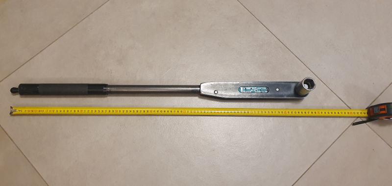

Ma io mi sono attrezzato con chiave dinamometrica da 85 cm regolabile da 100 a 600 Nm, quadrello da 3/4", sul Daily il serraggio è 320+30 Nm (due passaggi 1 3 5 2 4 6).
Si deve essere autonomi per cambiare una ruota e deve anche essere fatto da una sola persona, non dai 3 fratelli maggiori di Arnold Schwarzenegger che lavorano insieme.
Ho anche una pratica chiave poligonale (Beta) da 27 che all'occorrenza posso usare in abbinamento ad un martello, come se fosse una chiave a percussione originale, essendo i dadi sporgenti si può fare di tutto senza problemi.
