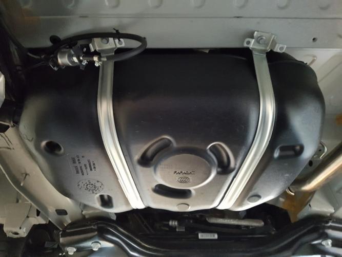

Oggi con il camper in buca sono riuscito a controllare il serbatoio. Premetto che c'è tutto lo spazio che si vuole, per cui pensare che sia stato fatto un serbatoio più piccolo da 60 lt per far posto a quello dell'ad-blue mi pare strano.

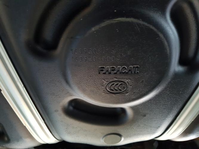

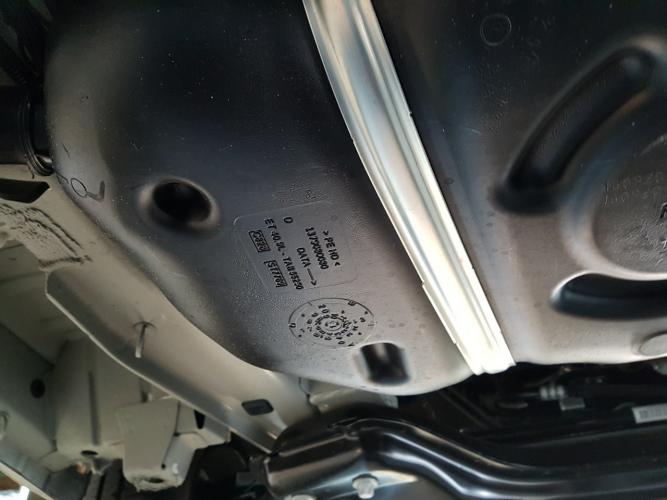

Comunque il serbatoio ha forma abbastanza regolare ma tondeggiante, per cui la vedo difficile riuscire a stabilirne la capacità con le misure. Forse è più facile dai codici che ci sono sotto, ma che non sono riuscito a decifrare.
Magari qualcuno di voi ...
Comunque a settembre smonto e controllo direttamente

Prova a inserire i codici su Google, magari ti trovi qlke rivenditore che lo ha e nella descrizione trovi la capienza.
Ho provato a ingrandire la foto, ma sul cell nn si leggono per niente.
Cmq buone vacanze

Ringrazio l'amico Emiliano per i consigli. Mi sono messo all'opera appena tornato e ... voilà anch'io con 90 lt di autonomia.
Il serbatoio è sempre lo stesso (90 lt) ma consiglio di far eseguire il lavoro da un meccanico, in quanto è semplice solo sulla carta e ci vuole un pò di esperienza e manualità oltre che gli attrezzi giusti (evidentemente Emiliano è molto pratico).
Io non sono un cane ma comunque non ci sono riuscito e sono dovuto ricorrere al meccanico. Il problema non sono i collegamenti ma la ghiera in plastica che senza l'attrezzo specifico (una corona svita ghiere che sforza su tutti i denti) non si svita o si rischia di rompere (costa una quindicina di euro ma non sempre si trova in fiat e va ordinata con un paio di giorno di attesa).
Poi bisogna controllare la guarnizione sottostante posizionare la pompa e stringere bene la ghiera (sempre con l'attrezzo di cui sopra).
Io ho fatto tutto da manuale... ho rotto la ghiera, mi sono fatto prestare l'attrezzo, ho comprato la nuova ghiera, rimontato il tutto e stretto ben due volte, ma ad ogni pieno ...pieno trafilava copiosamente finchè non scendeva il livello.
Il meccanico ha rifatto le stesse cose sotto i miei occhi ed ora non perde più. Evidentemente il manico ... conta !
