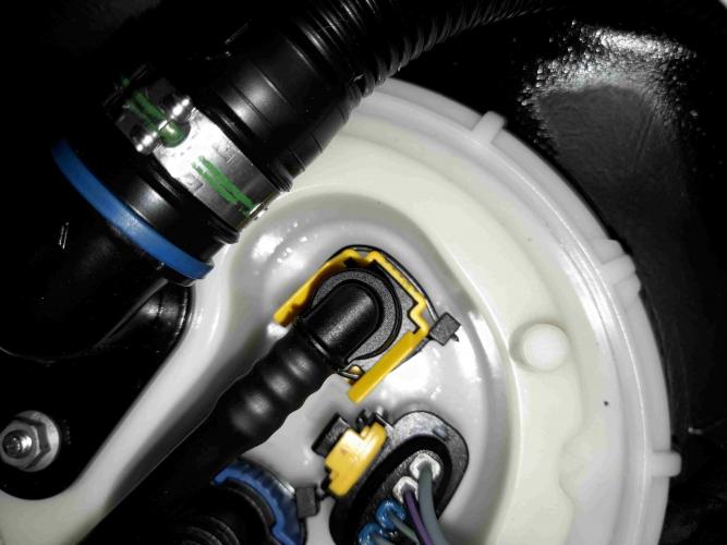

Spesso in quei mezzi si rompe la ghiera che fissa il galleggiante e quando è pieno il gasolio fuoriesce imbrattando il serbatoio esternamente paolo
Confermo, ghiera in plastica bianca crepata su 3/4 della circonferenza, cambiata e fatto modifica per 90 litri.

Rimane la domanda: ma perché si dovrebbe rompere la ghiera?
Partendo dal presupposto che se si rompe lungo la circonferenza è perché non riesce a sopportare la pressione che dall'interno del serbatoio tende a far "saltare" il tappo (ossia la flangia su cui sono montati esternamente il connettore, il tubo di sfiato e i due tubi di entrata e uscita) provo ad ipotizzare delle risposte:
a. materiale non conforme, ossia difetto di fabbricazione
b. spessore non adeguato, ossia progetto carente
c. errore di montaggio durante l'assemblaggio del serbatoio che ne ha causato una iniziale crinatura
d. ??
Escluderei problemi alla valvola di sfiato in quanto ha il compito di far entrare aria nel serbatoio, non di farla uscire, per cui in caso di suo malfunzionamento si verrebbe a creare una depressione, non una pressione.
Provando a fare due semplici e rapidi conti, in caso di forte variazione di quota, ad esempio passando dal livello del mare a 2000m sul tappo potrebbero esserci dai 15 a i 20kg di spinta verso l'esterno (sebbene compensati dalla depressione dovuta al consumo di gasolio per percorrere la strada in salita). Che sia questa una possibile causa?
Qualche altra idea?

Rimane la domanda: ma perché si dovrebbe rompere la ghiera? Partendo dal presupposto che se si rompe lungo la circonferenza è perché non riesce a sopportare la pressione che dall'interno del serbatoio tende a far saltare
il tappo (ossia la flangia su cui sono montati esternamente il connettore, il tubo di sfiato e i due tubi di entrata e uscita) provo ad ipotizzare delle risposte: a. materiale non conforme, ossia difetto di fabbricazione b. spessore non adeguato, ossia progetto carente c. errore di montaggio durante l'assemblaggio del serbatoio che ne ha causato una iniziale crinatura d. ?? Escluderei problemi alla valvola di sfiato in quanto ha il compito di far entrare aria nel serbatoio, non di farla uscire, per cui in caso di suo malfunzionamento si verrebbe a creare una depressione, non una pressione. Provando a fare due semplici e rapidi conti, in caso di forte variazione di quota, ad esempio passando dal livello del mare a 2000m sul tappo potrebbero esserci dai 15 a i 20kg di spinta verso l'esterno (sebbene compensati dalla depressione dovuta al consumo di gasolio per percorrere la strada in salita). Che sia questa una possibile causa? Qualche altra idea?
la valvola di sfiato è una semplicissima valvola unidirezionale,quando si guasta entra l'aria ma esce il gasolio,semplicemente perchè qualsiasi valvola puo' rompersi.Se la vedi è semplicemente un ''bussolotto'' nel cui interno è posizionata un molla che chiude un semplice ''gommino ''( uso termini comprensibili), se si rompe, il gasolio esce .Con i vecchi serbatoi si ovviava all'inconveniente inserendo la valvolina in un tubo piu lungo e si portava a livello superiore del serbatoio, in modo che l'aria continuasse ad entrare, ma in caso di guasto della valvola il gasolio non fuoriusciva , Elementare-wink
ps
per chiarire: non so come sia posizionata la valvola sui nuovi serbatoi, credo comunque che un intervento in tal senso sia possibile

riporto in alto questo vecchio topic per dirvi che a me in occasione del pieno, non so cosa è successo, ma si è staccato l'innesto del tubo di ritorno del gasolio nel serbatoio ed ovviamente gasolio a terra a go...go...
Andato in officina Fiat (ero in Germania angry...3 giorni fa) il capo officina mi ha fatto vedere che anche la ghiera si era rotta...quindi non capisco davvero cosa possa essere successo...sembra un forte aumento di pressione che ha rotto la ghiera e sfilato l'innesto del tubo di ritorno che tra l'altro ora non sta più al suo posto e per rientrare a casa in Italia il capo officina ha fatto una riparazione di emergenza con una semplice "fascetta" cosnigliandomi di cambiare sia tubo che innesto, visto che Fiat da tutto il pezzo completo, in Italia ...certo che in 7 anni di mezzo e 60.000 km di pieni ne ho fatti tanti, anzi ho l'abitudine che tutte le volte che torno a casa, prima di mettere il camper in garage, faccio il pieno ....e tutto insieme booommangry
