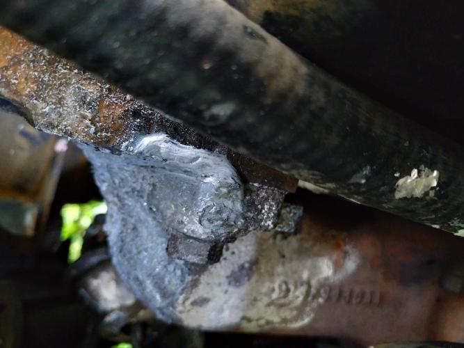

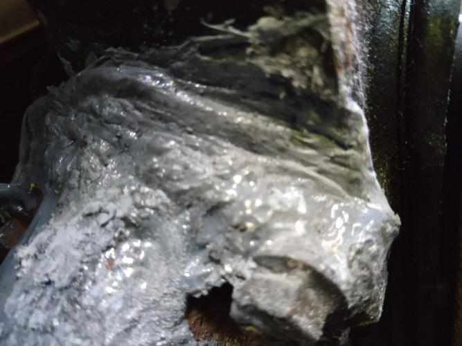

Ciao a tutti, alla fine ho risolto il problema mettendo Adesivo epossidico Loctite Loctite 3450 . Ho ripulito bene il collettore con una fresetta su drimmel e poi applicato il prodotto, a distanza di 3 anni è ancora amcorato e sigilla completamente lo sfiato!IMG_20210604_182918.jpgIMG_20210604_183001.jpg

Scusate ma quando c'è il dubbio che il dado non si sviti neppure con lo svitol dopo una notte e possa rompere il prigioniero c'è sempre lo spaccadadi oppure col trapano e poi lo scalpello bello affilato lo si fa saltare.   Sulla tenuta della resina nel tempo ho qualche dubbio, di solito se possibile si salda.
Come fai a dire che sono passati 3 anni, quando la richiesta lhai fatta 13 mesi fa?
Ammesso e concesso
che la riparazione lhai fatta subito dopo, è passato solo un anno
A meno che tu non abbia la macchina de tempo e sei tornato indietro per scrivere su col
