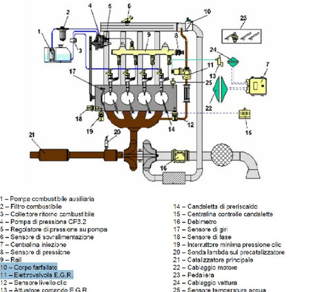

è la prima volta che maneggio un ducato e cercavo il cf in posizione classica, il convogliatore del riscaldamento toglie un pò di visuale,  qui (pos 10) lo disegna in ingresso intercooler. Domani con la luce ci guardo.
Però nell' articolo appena visto e che allego si parla proprio di tener pulita l'egr
