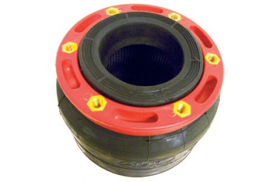

Io ne ho uno che perdeva fra i 2 semigusci, ho tentano di aprirlo ma i dadi erano incollati di ruggine, ed essendo i 2 gusci degli stampi di plastica ed essendo i bulloni annegati nello stampo una volta aperto non si possono sostituire... morale l'ho buttato.

Io ne ho uno che perdeva fra i 2 semigusci, ho tentano di aprirlo ma i dadi erano incollati di ruggine, ed essendo i 2 gusci degli stampi di plastica ed essendo i bulloni annegati nello stampo una volta aperto non si possono sostituire... morale l'ho buttato. Era un alko per x244. Ora sono alla ricerca di uno solo...

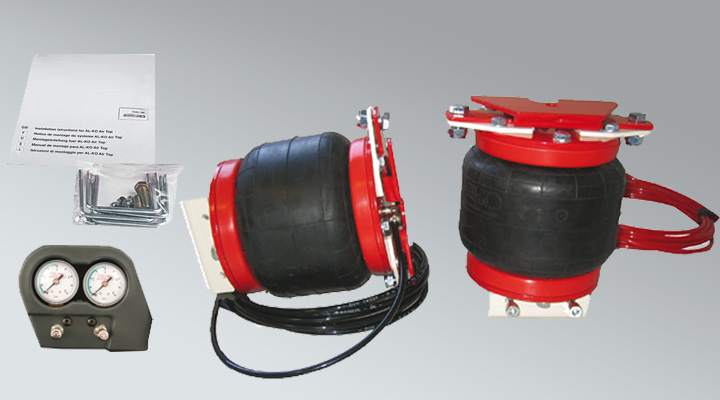

Per curiosità, dove è la plastica?
Se intendi quest tipo, la parte rossa è in metallo che io sappia
Potresti sentire alla TECNOCARAVAN vicino a Modena, sono ufficiali ALKO, ci andai con il precedente camper per fare sistemare il telaio ALKO,  e ho visto che hanno tutti i pezzi e ricambi per ripristinare/revisionare i soffietti.
https://www.tecnocaravan.it/
PS:  ho cercato e ho visto che in effettei la anella è di plastica !   Che porcheria!  Comunque aal tecnocaravan secondo me trovi il ricambio.

Ma infatti sono rimasto malissimo anche io quando me ne sono accorto... oltretutto così appunto anche tagliando i bulloni lo apri ma con gli inserti nella plastica i monconi non si levano più... ho visto anche le easy top che invece sembrano di metallo... comunque grazie per la dritta li chiamo!
