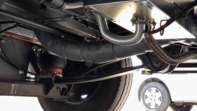

Tommaso, il montaggio delle Bitop in questione al ti là di lasciare il tampone o meno non mi piace affatto, perlomeno a giudicare dalla foto.
Le Al-Ko appoggiano sul trave principale del telaio Fiat, come le tue VB appoggiano sul trave del telaio Mercedes. Le Bitop dove appoggiano ? mi sembra su una traversa del longherone. Io non sono un ingegnere meccanico ma lì non le avrei mai montate. Sicuramente non ci saranno problemi su qualche bella imbarcata, ma avrei preferito il classico montaggio al posto del tampone.
La Al-ko in foto è del mio Tramp, non ho mai preso la misura dell'altezza, sono gonfiat a 2,3 atm e le baleste sono belle concave con il camper in assetto di vacanze pasquali.

Tommaso, il montaggio delle Bitop in questione al ti là di lasciare il tampone o meno non mi piace affatto, perlomeno a giudicare dalla foto. Le Al-Ko appoggiano sul trave principale del telaio Fiat, come le tue VB appoggiano
sul trave del telaio Mercedes. Le Bitop dove appoggiano ? mi sembra su una traversa del longherone. Io non sono un ingegnere meccanico ma lì non le avrei mai montate. Sicuramente non ci saranno problemi su qualche bella imbarcata, ma avrei preferito il classico montaggio al posto del tampone. La Al-ko in foto è del mio Tramp, non ho mai preso la misura dell'altezza, sono gonfiat a 2,3 atm e le baleste sono belle concave con il camper in assetto di vacanze pasquali.
Mah su questo avrei un po da dissentire.
Le BITOP oltre ad avere un doppio punto di scarico superiore, uno dei quali esattamente in concomitanza del punto di spinta del tampone, distribuisce la spinta su una superficie per più larga del telaio; in aggiunta a questo particolare c'è la spinta decisamente inferiore data dalla lunghezza della molla, che consente di "spingere" già a parità di lunghezza.
come ho detto, il mio mezzo si è alzato di soli 4 cm (vado a memoria) nonostante le atmosfere di gonfiaggio (5)
Viceversa credo che il punto in cui viene installato il modello al-ko sia sollecitato continuamente (ed esclusivamente) anche a tampone scarico, cosa che non rispecchia l'origine progettuale.
A macchina in condizioni "standard" il tampone non carica, mentre con le al-ko è sempre sotto sollecitazione.

Mah su questo avrei un po da dissentire. Le BITOP oltre ad avere un doppio punto di scarico superiore, uno dei quali esattamente in concomitanza del punto di spinta del tampone, distribuisce la spinta su una superficie per
più larga del telaio; in aggiunta a questo particolare c'è la spinta decisamente inferiore data dalla lunghezza della molla, che consente di spingere già a parità di lunghezza.  come ho detto, il mio mezzo si è alzato di soli 4 cm (vado a memoria) nonostante le atmosfere di gonfiaggio (5) Viceversa credo che il punto in cui viene installato il modello al-ko sia sollecitato continuamente (ed esclusivamente) anche a tampone scarico, cosa che non rispecchia l'origine progettuale. A macchina in condizioni standard il tampone non carica, mentre con le al-ko è sempre sotto sollecitazione.
L'ho premesso non sono un ingegnere meccanico.
Sicuramente vanno più che bene.
Le Al-Ko, lavorano di concerto con le balestre, come le Bitop, ne più e nemmeno. La prova ne è che gonfiandole ti si è alzato il camper pertanto svolgono lo stesso lavoro entrambe le tipologie.
Nel Ducato la balestra è proprio sotto al trave del telaio, nello sprinter la balestra è su supporti e quindi esterna al trave del telaio.
Si, certamente il punto piu solido semprerebbe attaccarsi sul trave delò telaio, ma penso che anche la bitop sia poi attaccata a un trave trasversale sicuramente robusto. Penso che chi le ha studiate così avrà fatto test che non possa piegarsi i punto dove è attaccata, anche perchè sono parecchi anni che sono prodotte.
Mettendole li però è l unico modo per farle piu lunghe e secondo me è il modo migliore per averle piu morbide, e forse è un vantaggio maggiore.
