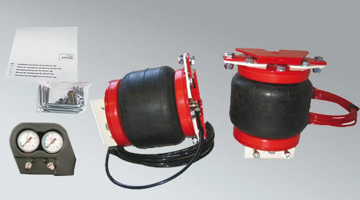

Per il mio Camper sto prendendo in considerazione queste
https://www.italiacamper24.it/p...
vengono fornite in kit con tutte le istruzioni di montaggio e non sembra poi cosa difficile.
Qualcuno le ha montate ?
Le prenderei complete di compressore.
Saluti Giò
