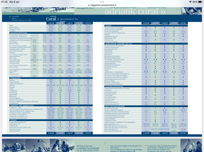

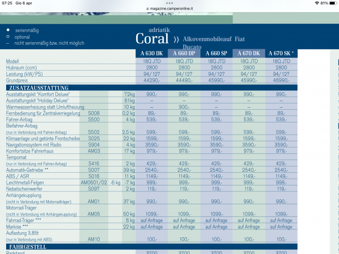

Se non ricordo male
L’Adria 660 é montato su Ducato 18Qnon ha il telaio al-ko, montava di serie i soffietti e toglievano i tamponi che erano parte integrante delle sospensioni posteriori, non monta sospensioni ad aria salvo modifiche aftermarket.
Ecco la scheda tecnica del 2004, ovviamente in tedesco che tutti conosciamo laugh
https://magazine.camperonline.i...
