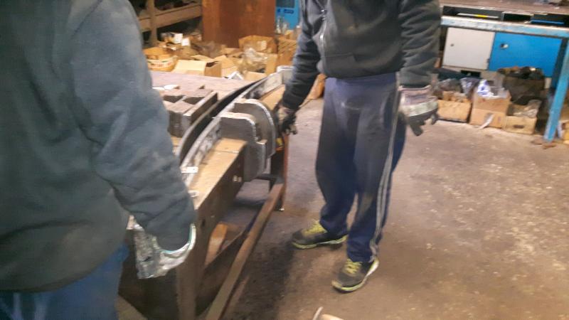

20170215_145837.jpgCi sono balestrai con i guanti bianchi e quelli con guanti e pure tute, tutte nere di grasso,
​​​​​​preferisco quest'ultime,
