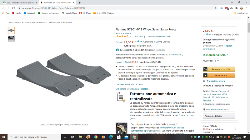

Esistono questi fatti apposta per non ovalizzare gli pneumatici
