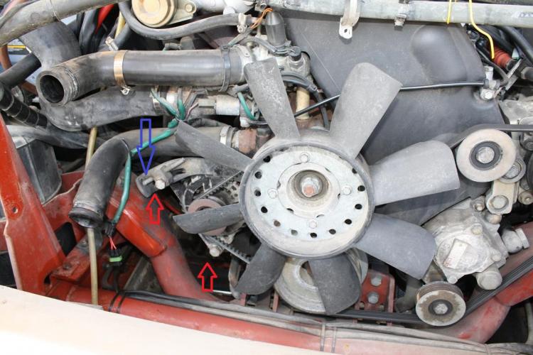

Amici camperisti e 'simpatizzanti' buon giorno, oggi ho bisogno di un esperto conoscitore di meccanica Iveco, mi trovo in necessità di sostituire la cinghia dell'alternatore, prematuramente usurata. Strideva da un pò, forse troppo tempo e ho sempre imputato il fatto al freddo, ma recentemente si comportava così anche d'estate, fatto stà che controllando ho notato che è un pò 'sfilacciata in superficie e quindi prima di tutto la voglio cambiare e poi capire e verificare se c'è un consumo anomalo. La cinghia di distribuzione ha 20000 km e suppongo anche questa, ma non ne sono sicuro se così fosse credo l'usura sia anomala, ma potrei imputarlo come letto in altre discussioni all'alternatore maggiorato e maggior assorbimento di corrente. (Laika ecovip 6 del '99) La macchina in questione è un Daily 35 12 del 1999, la mia domanda è, non avendolo mai fatto:
devo rimuovere il radiatore o posso lavorare facendo passare la cinghia attorno alla ventola?
Quale dei tre dadi và allentato per prima? C'è ne sono tre, due in cima e uno in fondo e poi un meccanismo meccanico (una vite) che credo serva a muovere l'alternatore verso destra e/o sinistra per regolare la tensione della cinghia. Suppongo ci sia da allentare qualche dado prima ma non vorrei fare qualche danno, anche se mi hanno detto che in genere è un lavoro semplice. A chi si chiede perchè non lo porto dal meccanico rispondo che vivo in una zona della Sardegna dove ci sono solo due meccanici e nessuno dei due è esperto di Iveco e alla richiesta del preventivo mi hanno risposto che devono vederlo il mezzo perchè solo citandolo non hanno idea di come sia.

Ciao, è abbastanza semplice come in foto da tutto smontato ma laborioso da smontare il tutto,
ma si può fare da tutto montato, far passare la cinghia attraverso la ventola,
allentare i 2 bulloni ( freccia rossa ) in modo che l'alternatore si nuova,
allentare il bullone tenditore  ( freccia blu ) in modo che l'alternatore ruoti verso il motore,
infilare la cinghia nelle puleggie, tendere il bullone tenditore la cinghia deve flettere circa 1 cm
infine stringere i bulloni rossi.
Ti conviene portarti una cinghia di scorta con quelle puleggie non dura più di 7000/10000 km, se si dovesse rompere di nuovo
fermati appena possibile la cinghia oltre all'alternatore trascina anche la pompa dell'acqua motore

Ciao, è abbastanza semplice come in foto da tutto smontato ma laborioso da smontare il tutto, ma si può fare da tutto montato, far passare la cinghia attraverso la ventola, allentare i 2 bulloni ( freccia rossa ) in modo
che l'alternatore si nuova, allentare il bullone tenditore  ( freccia blu ) in modo che l'alternatore ruoti verso il motore, infilare la cinghia nelle puleggie, tendere il bullone tenditore la cinghia deve flettere circa 1 cm infine stringere i bulloni rossi. Ti conviene portarti una cinghia di scorta con quelle puleggie non dura più di 7000/10000 km, se si dovesse rompere di nuovo fermati appena possibile la cinghia oltre all'alternatore trascina anche la pompa dell'acqua motore
Sospettavo fosse la procedura, ma volevo esserne certo prima di mettermici al lavoro. Credo quest'ultima cinghia sia durata almeno 20000 km che è quanto è percorso da quando ho fatto la distribuzione, il che a questo punto è buono considerato quanto appreso in questi ultimi giorni. Per questo è meglio saper come fare, mi procurerò sicuramente una cinghia di scorta e la terrò più controllata, proprio per questo motivo. Proverò anche alcuni accorgimenti consigliati, riguardo a rendere meno gravoso il lavoro dell'alternatore, ed evitare consumi non necessari.
Ringrazio di cuore Robir per il suo intervento, sei stato molto gentile e premuroso.
Spero questa discussione possa essere utile a chiunque possieda lo stesso motore e abbia la necessità di cimentarsi in questo intervento.
Un saluto a tutti i compagni di viaggi del forum. Posterò l'esito dell'operazione a breve.

Buonasera amici camperisti, devo dire che la cosa è risultata un pò più difficile del previsto. He sì perchè mentre il primo bullone si è svitato abbastanza facilmente e senza intoppi (il superiore), l'altro (l'inferiore) che stà sotto non ne vuole proprio sapere di svitarsi. Anche con wd40 non cede di 1mm. La posizione senz'altro non aiuta, ci arrivo ad infilare la chiave a bussola e a posizionarla, ma non riesco a fare forza e per'altro non si riesce nemmeno a tenere la chiave proprio dritta quindi si rischia di spannare il bullone e fare danno. Dovrei avere un accesso più libero. Avevo pensato di prolungare la chiave con un tubo ma potrei fare danno appunto esercitando più forza perchè comunque non c'è spazio. Qualche consiglio? Anche rimuovendo il manicotto del radiatore non so quanto si ottiene e poi volevo evitare di svuotare il radiatore, perchè ditemi se sbaglio ma se rimuovo il manicotto senza svuotarlo mi esce da lì. Ho provato ad armeggiare e un pò di liquido usciva. L'ideale sarebbe smontare il musetto e il radiatore, è un impresa che un comune mortale può fare? E mi chiedo, se anche lo portassi dal meccanico, vista la sua inesperienza con i daily cosa mi combina? Sono un pò demoralizzato a dire la verità, però se mi dite che con pazienza smontare il radiatore non è nulla di trascendentale ci provo. Che dite? Altre soluzioni? Magari prima svuoto il radiatore scollego tutti i manicotti per fare più spazio e ci riprovo con la chiave, almeno mi evito il trambusto. E se rimuovessi oltre ai manicotti anche il musetto senza toccare il radiatore? Avrei più spazio? Non so, ditemi voi. Grazie ancora a tutti e buona serata.
