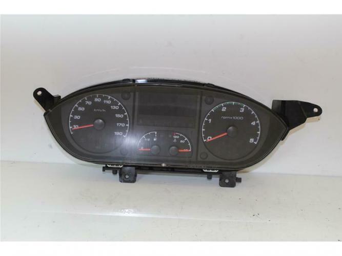

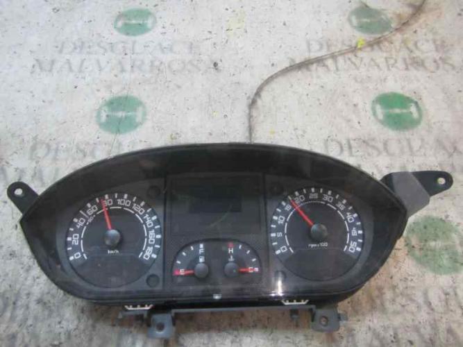

sul mio daily 35c18 del 2008 ho un cruscotto come questo:
il difetto è che non mi da il consumo in KM/L e trovo illeggibili i quadranti con i numeri non in orizzontale.
vorrei cambiarlo con questo che ha almeno lo schermo grande e dovrebbe quindi avere i KM/L come unità di misura:
ma meglio questo che ha anche le scritte orizzontali, anche se è sicuramente di un modello più recente:
qualcuno lo ha mai fatto e sa se sia fattibile senza riprogramare da OBD2 il nuovo cluster?

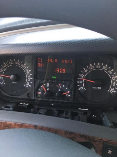

update.
ho comprato usato su ebay (alla fantastica cifra di 80€) questo, l'ho montato e funziona:
finalmente leggo i KM/L e non L/100KM. più comprensibile nel mio intimo essere automobilista.
il quadro mi sembra funzionare bene, ho fatto un veloce giro su strada e non ho notato spie fuori posto.
unico inconveniente: i KM totali sono diventati 10 volte di più dell'originale (chissene) ma soprattutto "lampeggiano". sarebbe irrilevante se non fosse che dopo un po' ti scoccia vedere un flash davanti agli occhi (pensa di notte).
qualcuno ha idea di come risolvere?

Inserito il 30/03/2021 alle: 17:35:09
Ciao Sergione, in realtà avevo molteplici obiettivi
1. consumo in unita KM/L
2. visualizzazione temp esterna
3. scritte in orizzontale (versione più recente del quadro)
per le scritte in orizzontale cerchero' di ovviare con dei fondini ad hoc, come suggerito qui nel thread ho preferito un quadro della stessa serie pur con scritte radiali sperando in una maggiore compatibilità.
per la visualizzazione temp esterna: non funziona, forse va abilitata con una diagnosi o forse manca proprio il termometro sul mio iveco...
resta il dubbio principale, come risolvo il KM totale che è sempre attivo e lampeggiante. in altri forum ho letto che forse serve l'allineamento proxy oppure un update del numero di KM: qualcuno ne sa qualcosa?
Andrea
