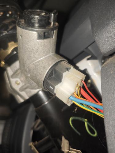

IMG_20260125_183528.jpgIMG_20260125_184329.jpgsono riuscito ad entrare dentro il camper,
vi allego le foto del blocchetto di accensione e di quel coperchio compensatore (credo si chiami così) che é sopra la pompa di iniezione. Dal video YouTube che mi avete allegato dove quel meccanico olandese brucia un pezzo di plastica per accedere a del metallo, credo sia per bypassare l'immobilizer senza smontare la pompa. ma nel mio non camper non Mi sembra di vederlo quella cosa che lui brucia.
Se cambio blocchetto con chiavi di accensione nuove potrebbe partire? Cioè compro blocchetto con chiavi con transponder, cosa succede? Potrebbe comunicare e fare partire il mezzo? O ci deve essere corrispondenza biunivoca tra blocchetto e immobilizer?

sono riuscito ad entrare dentro il camper, vi allego le foto del blocchetto di accensione e di quel coperchio compensatore (credo si chiami così) che é sopra la pompa di iniezione. Dal video YouTube che mi avete allegato
dove quel meccanico olandese brucia un pezzo di plastica per accedere a del metallo, credo sia per bypassare l'immobilizer senza smontare la pompa. ma nel mio non camper non Mi sembra di vederlo quella cosa che lui brucia. Se cambio blocchetto con chiavi di accensione nuove potrebbe partire? Cioè compro blocchetto con chiavi con transponder, cosa succede? Potrebbe comunicare e fare partire il mezzo? O ci deve essere corrispondenza biunivoca tra blocchetto e immobilizer?
Non credo proprio che parta.
E' il codice dentro alla chiave che deve matchare con quello registrato nella scheda montata sull'elettrovalvola del gasolio.
Il transponder è solo il lettore.
Come consigliato rivolgiti ad un pompista che magari ti viene a casa a sistemare la questione.
