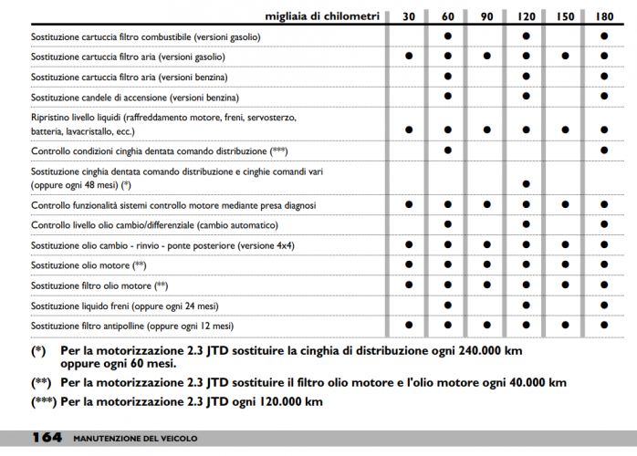

non vorrei allarmarti ma questo è la pagina del mio 2.8 Jtd da 127Cv del 2002
come puoi vedere si parla di 48 mesi o 120.000 km (come sai vale l'evento che si manifesta prima)
quindi, se il motore è lo stesso, non starei proprio sul divano a sfidare la sorte
capiasco che i km fatti sono pochi ma è pur sempre un particolare in gomma che degrada nel tempo
