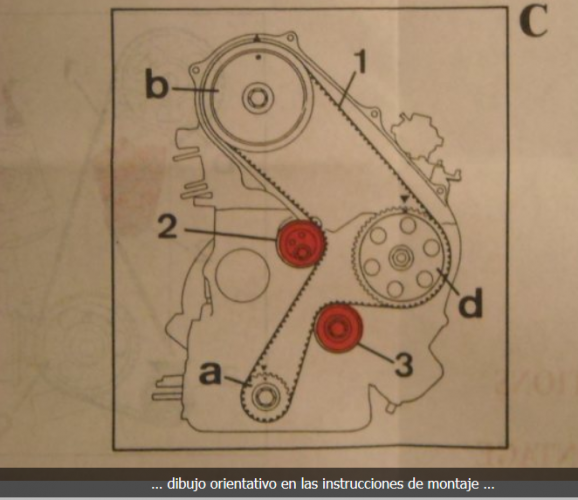

non solo, ti hanno postato una foto molto eloquente e in più avevo aggiunto che si può bloccare la puleggia albero motore e quella della pompa iniezione con due perni da 6mm, in modo da evitare problemi  di spostamento quando carichi la cinghia.

Il tuo e' jtd la pompa iniezione non ha fasatura.
Ok perno da 8 mm sul volano e poi controlli il segno sulla puleggia albero camme che DEVE COINCIDERE. se spostata occorre rifare da capo mollare il tendicinghia e mettere in fase.
Poi dopo che hai tirato di nuovo il tendicinghia con la chiave da 36 fai fare un giro o due al motore  e ricontrolla se la fase e' ok.
