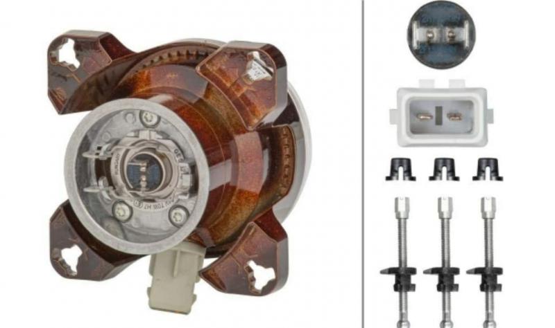

IMG_20210228_164258.jpgIMG_20210228_164231.jpgIMG_20210206_124213(1).jpgGrazie al vostro aiuto ho trovato su un sito web il fanale anteriore del mio Signo, il motorhome.
Volevo cambiarlo da solo ma mi sono reso conto che agivo con la chiave a cricchetto solo modificando l'assetto del fanale. Chi sa dirmi come fare?

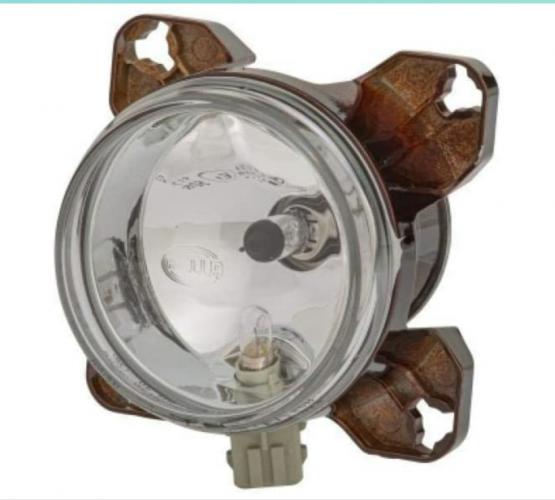

Grazie al vostro aiuto ho trovato su un sito web il fanale anteriore del mio Signo, il motorhome.  Volevo cambiarlo da solo ma mi sono reso conto che agivo con la chiave a cricchetto solo modificando l'assetto del fanale. Chi sa dirmi come fare? www.ischiameteo.com
https://cdn.autodoc.de/thumb?id...
Ciao, ho rimesso la foto che avevi postato perchè non si vedeva la parte più importante, la testa delle viti di regolazione che è a palletta e va a incastrarsi all'interno dei tre fissaggi di plastica nera (quelli al centro nella parte destra della foto) per cui, credo, che il faro si toglie tirandolo. Era un sistema in uso sulle Fiat di una volta.
Questo è un faro della 127. Il sistema è lo stesso.
centro nella parte destra della foto) per cui, credo, che il faro si toglie tirandolo. Era un sistema in uso sulle Fiat di una volta. Questo è un faro della 127. Il sistema è lo stesso.
Si, ricordo quei fari che usavano una volta.
Sulla fine della vite c'è una sfera e tirando la sfera esce dall innesto.

Ragazzi, domani provo. Se non ci fosse questo forum! Grazie, vi aggiorno. E in ogni caso preparatevi a scrivermi come regolare il faro appena messo... Ps.: Sotto la ghiera che copre il bordo del faro, guardando dall'esterno motore, si intravedono viti. Non c'entrano nulla con lo smontaggio?
devi vedere, forse va tolta la ghiera esterna per rimuovere il faro, sembra sia ad incastro
