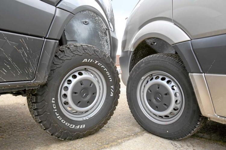

Anche nel mio Sprinter che esce di fabbrica con le 225/75R16 di serie si possono avere opzionali le 245/75R16 e quindi sono gia scritte sul libretto, e anche tra quelle c'è una discreta differenza di diametro ben visibile a occhio, giusto la Hymer in tanl caso prescrive di andare alla Mercedes a fare una modifica alla centralina (inserire un codice) con il quale il contakm sa la nuova misura di gomma.
Non so nel mio caso quale sia la differenza percentuale ma si vede a occhio la differenza tra quelle di serie e le opzionali.
