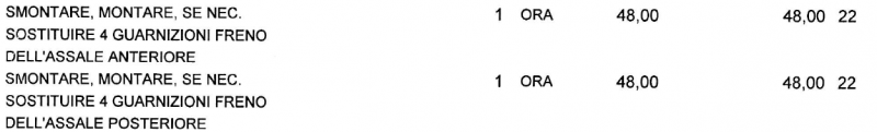

Buonasera;
i prezzi dei ricambi ci possono anche stare,con la manodopera non ci siamo, siamo fuori.....

No,non sembrano ivati:prima colonna prezzo,seconda % sconto,terza prezzo scontato e quarta iva,manca l'ultima che si paga alla fine. Ciao Paolo.
Forse così si capisce meglio. La cifra NON Ivata è quella nella colonna "Importo" e l IVA è aggiunta alla fine nella somma degli importi.  Quindi agli importi va sommato il 22%:
non metto tutta la fattura perchè non mi piace mettere i dati sensibili dell officina per riguardo nei loro confronti e poi perchè sono stati eseguuiti anche altri interventi che non centrano con i freni, e quindi per non fare confusione..
