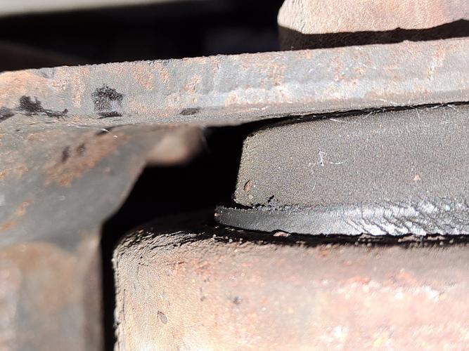

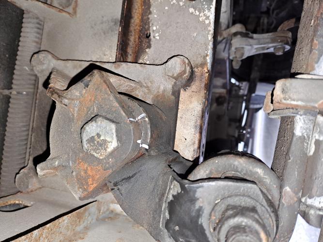

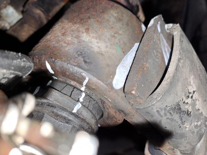

Scusate ma dalla prima delle 2 foto si vede bene la crepa sopra al dado di bloccaggio; quella può essere certamente una causa del problema.
potete indicarmi dove vedete una crepa? Siete già in 2 persone ma io non la vedo. Scusate.

A sinistra del dado c' è un segno verticale, che farebbe pensare sia crepato, se è così va sostituito, ma sembra ancora ben stretto, quindi non può essere causa di niente.

secondo me quella che sembra una crepa è un'ombra del flash della foto

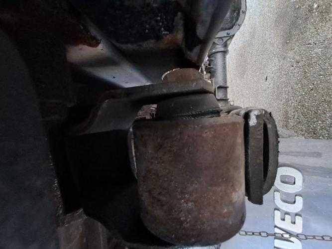

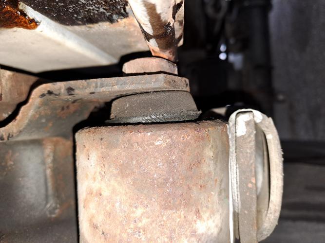

Inserito il 08/05/2023 alle: 23:14:04
questa foto l'ho fatta oggi che ho rifatto delle prove

Inserito il 08/05/2023 alle: 23:20:16
Penso che comunque i silent siano da cambiare non penso sia normale trovare questa situazione e sul lato sx, entro con un filo, una chiave, e sembra anche "storto"

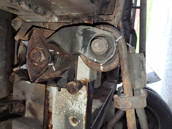

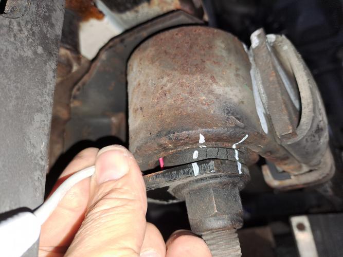

RIprendo non avendo ancora abbandonato il tutto, nel chiedervi la posizione dei biscottini.
Vorrei cambiare i silent block, ma leggendo ho scoperto che i biscottini sarebbero nella posizione corretta in maniera verticale, desumo, i 2 fori delle viti verticali.  Corretto?
Vi posto le foto del sx e dx.
20230508_183331.jpgquesra la sx, abbastanza verticale
20230508_184137(3).jpgquesta la dx.
Non potrebbe essere anche colpa delle boccole? Come verifico la loro reale posizione?
