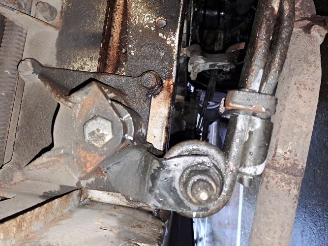

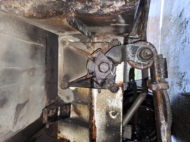

biscotto dx
biscotto sx
Scattate al rientro
