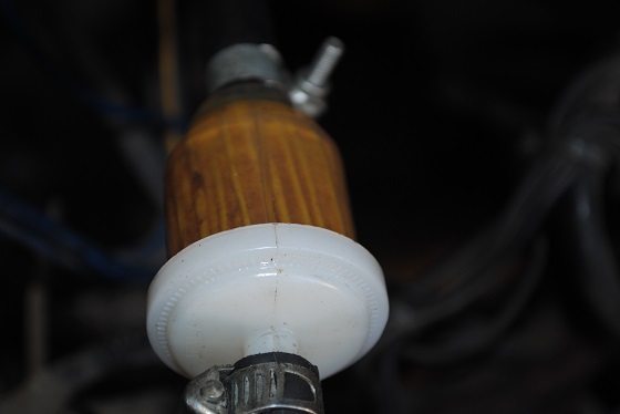

se interrompi il tubo prima della pompa AC , con quel tipo di filtrino ti accorgi della eventuale acqua (  visto che è trasparente),''prima '' che arrivi al filtro gasolio,visto che la pompetta è prima del filtro +
ps
è semplicissimo: tagli il tubo che arriva dal serbatoio  poco prima della pompetta, inserisci il filtrino ,,attacchi all'uscita del filtrino l'altro pezzo di tubo con il raccordo che va alla pompetta Basta tagliare dritto e mettere una fascetta stringitubo  forse cosi è piu chiaro DSC_0271(3).JPG
